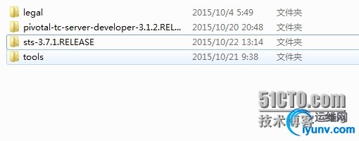

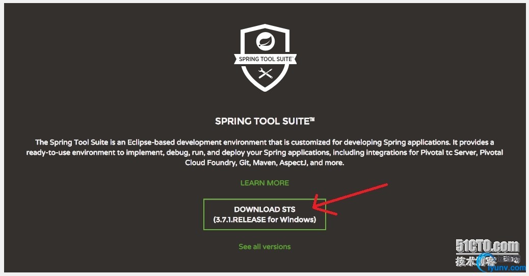

19.2、选择eclipse的版本,我采用的是spring-tool,它是集成了eclipse的,采用这个的原因是实习的时候用的就是这个版本,而且从网上看到好多直接用eclipse的人,需要版本的选择,以及出现的错误比较多。
下载地址:http://spring.io/tools,点击下图的地方进行下载,下载后直接解压到一个磁盘上就可以使用啦。

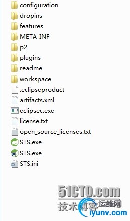

进入到sts-3.7.1RELEASE里面,有一个STL.exe就可以打开了。

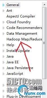

19.3、把刚才下载的eclipse的hadoop组件2.6.0放到上图中plugins里面,就可以重启STL,然后点击Window->Preferences,就会看到
则表示组件安装成功,然后点击Window->Perspective->Open Perspectiver->other,就会在左上角看到:

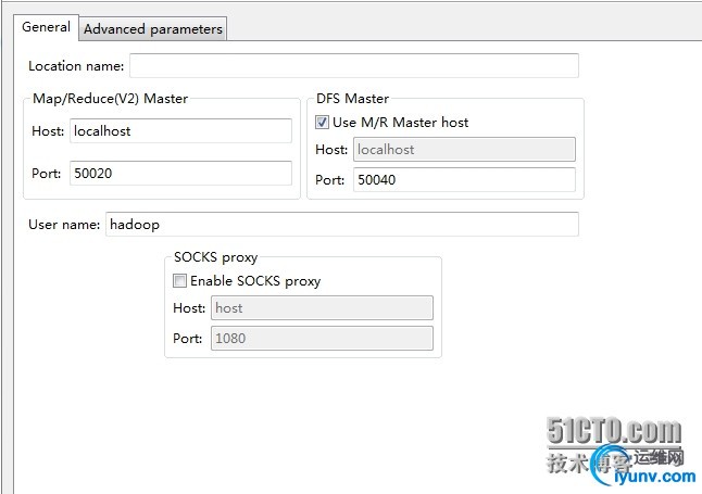

右键点击上图的Location,会出现这个三个选项,点击New Hadoop Location,就会弹出如下信息:
上面的Location name:可以自己随便填写一个名字我起的是:myhadoop
Host:192.168.12.32,这个是我们安装集群的Master的ip地址,而不是直接填写Master,是因为当填写Master时,当链接hdfs时,会出现listing folder content错误,而且,我们在配置core-site.xml,文件的时,也是建议大家用ip地址,而不是Master,用意就是在这个地方。
Port:9001,这个是和我们设置的core-site.xml的配置一样的,
DFS Master中,Prot:9000,
然后保存退出;
