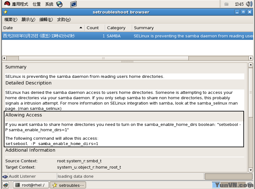

3. SELinux 之布林值
 SELinux 的 targeted policy 中能根據布林值 (boolean value) 的設定來決定啟用或停用對網路服務相關規則的限定,比如您在架設 Samba Server 後,想要讓使用者能存取自己的家目錄,那麼必須把 samba_enable_home_dirs 的布林值設成 1;又如設定 ftp 時,想讓匿名使用者可以上傳檔案,則必須把 allow_ftpd_anon_write 的布林值也設成 1。

SAMBA 服務:
˙smbd_disable_trans
是否關閉 SELinux 對 smbd daemon 的保護。預設為 off。
˙nmbd_disable_trans
是否關閉 SELinux 對 nmbd daemon 的保護。預設為 off。
˙allow_smbd_anon_write
是否允許對標記為 public_content_rw_t 的目錄具有寫入的權限。預設為 off。
˙samba_enable_home_dirs
是否允許使用者能存取自己的家目錄。預設為 off。

2. 設定布林值(未使用等號):
[iyunv@rhel ~]# setsebool -P allow_ypbind 1
[iyunv@rhel ~]# getsebool allow_ypbind
allow_ypbind --> on
[size=+1] 當設定布林值未使用等號時,一次只能設定一個布林。

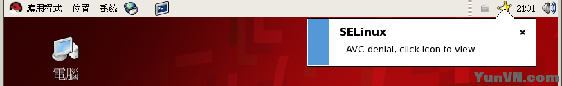

 接著即可做上傳的測試。此時用戶端應該會看到一個錯誤訊息「put: 存取失敗:553 Could not create file.」,而 Server 端在視窗桌面的工作列上則會出現一個星星的符號,這就表示用戶端該項操作被 SELinux 所阻擋:
 當點選該星星圖像後即可看到以下障礙排除器所提供的訊息:
 從上面 「Allowing Access」中所列的資訊,已經很清楚的告訴我們要如何操作才能允許用戶端的存取。首先需要把 allow_ftpd_anon_write 的布林值設為 1,並把提供上傳檔案的那個目錄其 context type 調整為 public_content_rw_t:

[size=+1] 狀況二:允許使用者存取自己的家目錄
 先設定 SAMBA 認證:
[iyunv@rhel ~]# vi /etc/samba/smb.conf
[global]
  workgroup = workgroup
  netbios name = rhel
  security = user
[iyunv@rhel ~]# service smb restart
[iyunv@rhel ~]# smbpasswd -a barry
New SMB password:
Retype new SMB password:
Added user barry.
 用戶端測試:
[iyunv@Client ~]# smbclient //rhel/barry -U barry%mypasswd
Domain=[RHEL] OS=[Unix] Server=[Samba 3.0.23c-2]
tree connect failed: NT_STATUS_BAD_NETWORK_NAME
 結果又被拒絕存取,看一下障礙排除器所提供的資訊:
 此時將 samba_enable_home_dirs 之布林值修改成 1 即可:
[iyunv@rhel ~]# setsebool -P samba_enable_home_dirs=1
