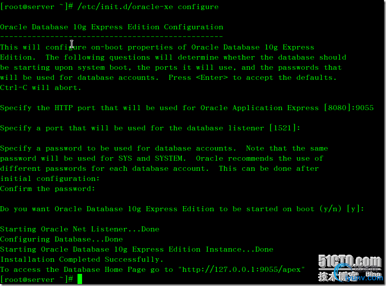

3、Oracle XE Setup:
运行/etc/init.d/oracle-xe configure进行配置,其中会提示指定端口信息,监听信息以及系统用户密码等:

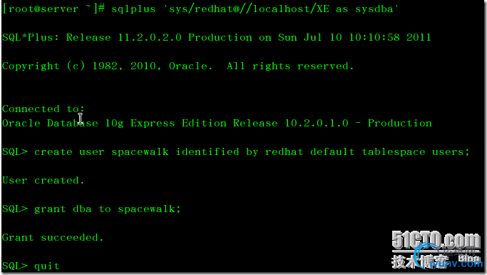

4、创建spacewalk账户:
创建完成后,测试下是否可以用spacewalk账户进行连接:

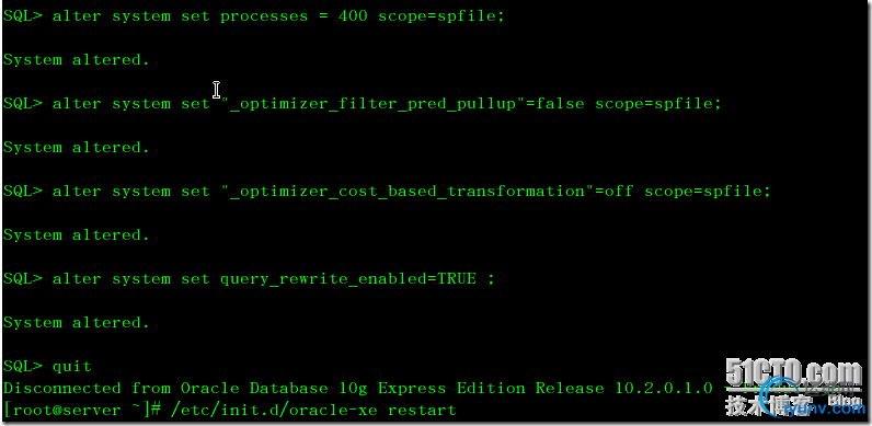

5、附加配置:
做上述配置以防出现下述错误:

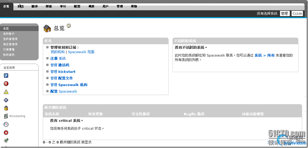

首次登录,必须创建一个管理员帐号:
创建完成后,就可以使用这个管理员帐号进行维护管理操作。登录界面跟redhat的界面一样地:
登录进去后,就和RHN一模一样的,就是颜色不是红色而已,嘎嘎!

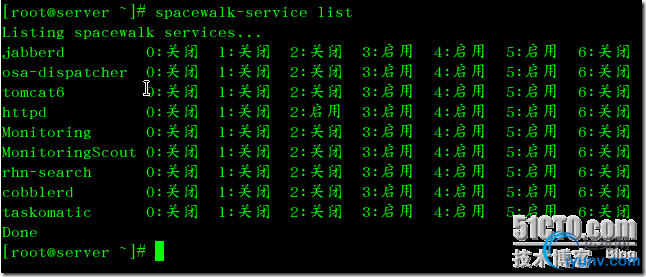

4、管理Spacewalk:
spacewalk的管理程序是/usr/sbin/spacewalk-service脚本,可以用它进行启动停止,查看状态等操作。
用法如下:

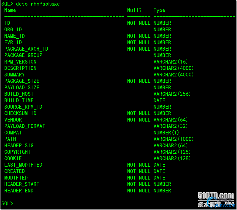

目前一共有372张表,而RPM软件包的相关信息存放在rhnPackage表中,这张表的结构如下图所示:

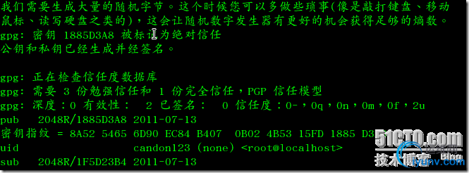

(2)、生成密钥对:

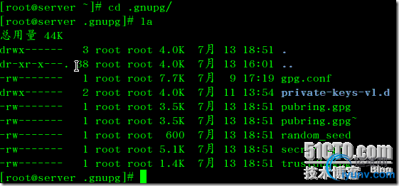

完成后,会在用户家目录下的.gnupg目录下生成以下文件:
pubring.gpg文件里的内容就是刚生产的密钥内容。
(3)、列出所有密钥及其指纹:

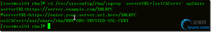

在注册之前,你必须更改客户端的up2date文件,此文件位于/etc/sysconfig/rhn/目录中,将里面的sattlite服务器地址指定为你的sattlite服务器地址,并指定正确的证书文件。未改之前如下所示:
(1)、下载此公共证书文件:
(2)、编辑 /etc/sysconfig/rhn/up2date 文件:

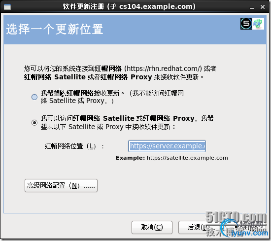

运行rhn_register进行注册,这个命令默认会使用图形界面进行注册:

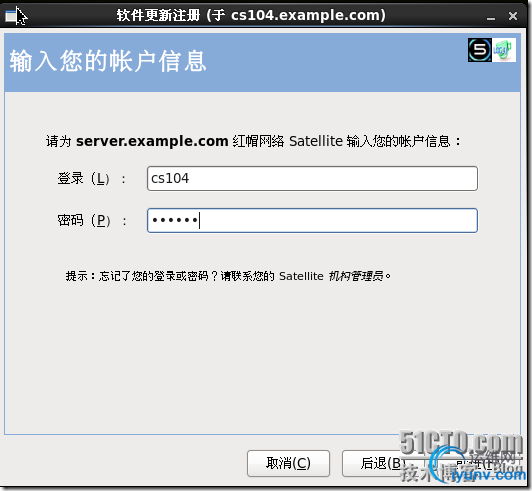

上图中已经指定了更新位置为https://server.example.com。下一步会提示输入用户名以及密码:
如果输入无误会出现下面的画面:

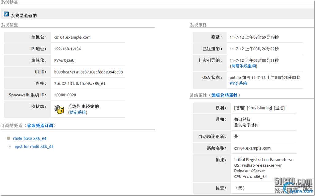

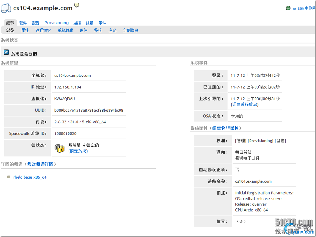

发送完毕后,就已经成功注册了cs104客户端。可以在sattlite服务器上进行验证:
(4)、启用客户端的即时执行更新(OSA):
这个在客户端要安装以下软件包:
安装完成后,编辑/etc/sysconfig/rhn/osad.conf文件,更改正确的证书文件:
最后启动osad服务即可。如果在启动的过程中报如下错误:
/usr/lib/python2.6/site-packages/jabber/jabber.py:68: DeprecationWarning: the sha module is deprecated; use the hashlib module instead,则编辑/usr/lib/python2.6/site-packages/jabber/jabber.py文件的第68行,将sha 替换为hashlib,然后重新启动osad服务。完了之后,在sattlite网页中就会看到OSA的状态为online。
如果有可以的更新时,satellite会及时在系统状态中通知:
