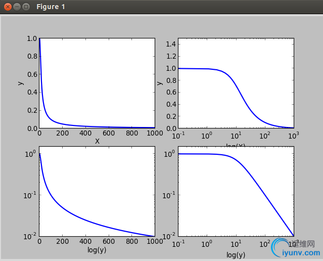

      1,对数坐标图
      有3个函数可以实现这种功能,分别是:semilogx(),semilogy(),loglog()。它们分别表示对X轴,Y轴,XY轴取对数。下面在一个2*2的figure里面来比较这四个子图(还有plot())。
  1 import numpy as np
2 import matplotlib.pyplot as plt
3 w=np.linspace(0.1,1000,1000)
4 p=np.abs(1/(1+0.1j*w))
6 plt.subplot(221)
7 plt.plot(w,p,lw=2)
8 plt.xlabel('X')
9 plt.ylabel('y')
10
11
12 plt.subplot(222)
13 plt.semilogx(w,p,lw=2)
14 plt.ylim(0,1.5)
15 plt.xlabel('log(X)')
16 plt.ylabel('y')
17
18 plt.subplot(223)
19 plt.semilogy(w,p,lw=2)
20 plt.ylim(0,1.5)
21 plt.xlabel('x')
22 plt.xlabel('log(y)')
23
24 plt.subplot(224)
25 plt.loglog(w,p,lw=2)
26 plt.ylim(0,1.5)
27 plt.xlabel('log(x)')
28 plt.xlabel('log(y)')
29 plt.show()
如上面的代码所示,对一个低通滤波器函数绘图。得到四个不同坐标尺度的图像。如下图所示:

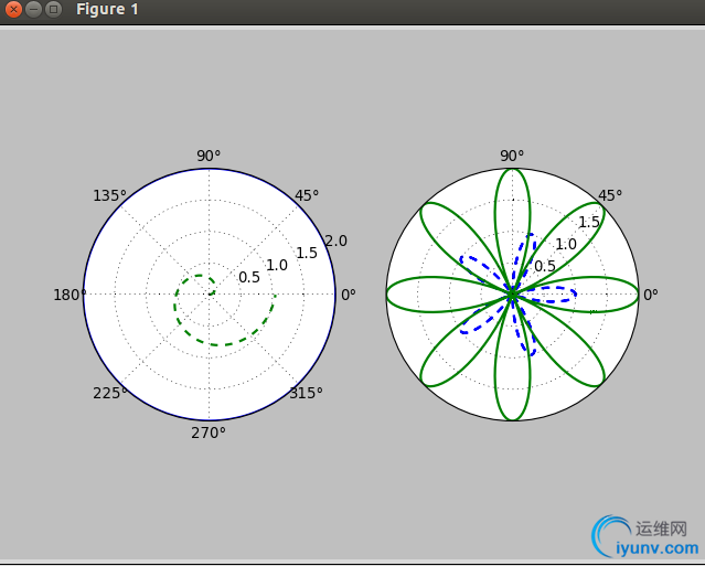

      2,极坐标图像
    极坐标系中的点由一个夹角和一段相对于中心位置的距离来表示。其实在plot()函数里面本来就有一个polar的属性,让他为True就行了。下面绘制一个极坐标图像:
4 theta=np.arange(0,2*np.pi,0.02)
6 plt.subplot(121,polar=True)
7 plt.plot(theta,2*np.ones_like(theta),lw=2)
8 plt.plot(theta,theta/6,'--',lw=2)
10 plt.subplot(122,polar=True)
11 plt.plot(theta,np.cos(5*theta),'--',lw=2)
12 plt.plot(theta,2*np.cos(4*theta),lw=2)
13 plt.rgrids(np.arange(0.5,2,0.5),angle=45)
14 plt.thetagrids([0,45,90])
15
16 plt.show()
  整个代码很好理解,在后面的13,14行没见过。第一个plt.rgrids(np.arange(0.5,2,0.5),angle=45) 表示绘制半径为0.5 1.0 1.5的三个同心圆,同时将这些半径的值标记在45度位置的那个直径上面。plt.thetagrids([0,45,90]) 表示的是在theta为0,45,90度的位置上标记上度数。得到的图像是:

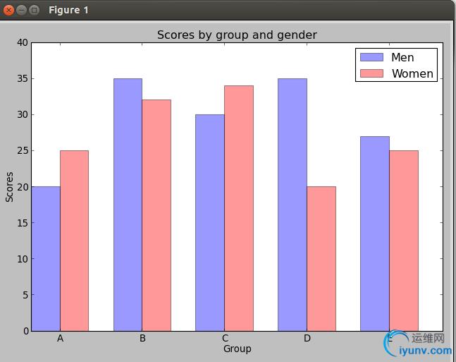

  3,柱状图:核心代码matplotlib.pyplot.bar(left, height, width=0.8, bottom=None, hold=None, **kwargs)里面重要的参数是左边起点,高度,宽度。下面例子:
5 n_groups = 5
7 means_men = (20, 35, 30, 35, 27)
8 means_women = (25, 32, 34, 20, 25)
10 fig, ax = plt.subplots()
11 index = np.arange(n_groups)
12 bar_width = 0.35
13
14 opacity = 0.4
15 rects1 = plt.bar(index, means_men, bar_width,alpha=opacity, color='b',label=    'Men')
16 rects2 = plt.bar(index + bar_width, means_women, bar_width,alpha=opacity,col    or='r',label='Women')
17
18 plt.xlabel('Group')
19 plt.ylabel('Scores')
20 plt.title('Scores by group and gender')
21 plt.xticks(index + bar_width, ('A', 'B', 'C', 'D', 'E'))
22 plt.ylim(0,40)
23 plt.legend()
24
25 plt.tight_layout()
26 plt.show()
得到的图像是:

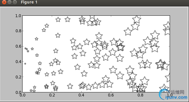

  4,散列图,有离散的点构成的。函数是:matplotlib.pyplot.scatter(x, y, s=20, c='b', marker='o', cmap=None, norm=None, vmin=None, vmax=None, alpha=None, linewidths=None, verts=None, hold=None,**kwargs),其中,xy是点的坐标,s点的大小,maker是形状可以maker=(5,1)5表示形状是5边型,1表示是星型(0表示多边形,2放射型,3圆形);alpha表示透明度;facecolor=‘none’表示不填充。例子如下:
4 plt.figure(figsize=(8,4))
5 x=np.random.random(100)
6 y=np.random.random(100)
7 plt.scatter(x,y,s=x*1000,c='y',marker=(5,1),alpha=0.5,lw=2,facecolors='none')
8 plt.xlim(0,1)
9 plt.ylim(0,1)
10
11 plt.show()
上面代码的facecolors参数使得前面的c=‘y’不起作用了。图像:

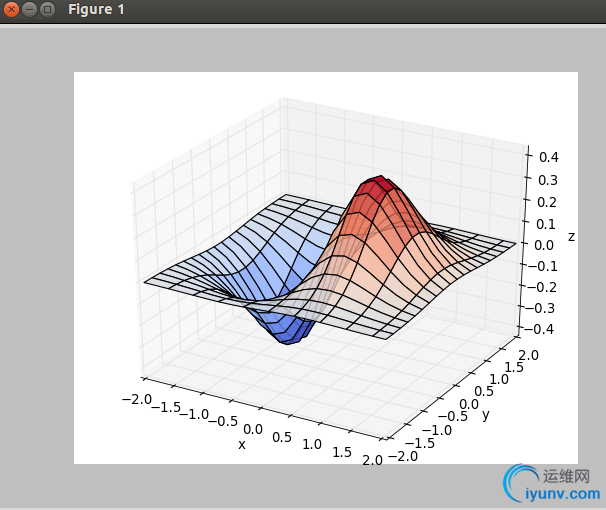

  5,3D图像,主要是调用3D图像库。看下面的例子:
3 import mpl_toolkits.mplot3d
5 x,y=np.mgrid[-2:2:20j,-2:2:20j]
6 z=x*np.exp(-x**2-y**2)
8 ax=plt.subplot(111,projection='3d')
9 ax.plot_surface(x,y,z,rstride=2,cstride=1,cmap=plt.cm.coolwarm,alpha=0.8)
10 ax.set_xlabel('x')
11 ax.set_ylabel('y')
12 ax.set_zlabel('z')
13
14 plt.show()
得到的图像如下图所示:
