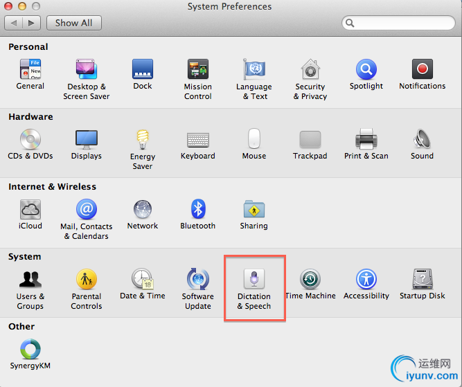

首先,打开系统设置中的如下设置项:

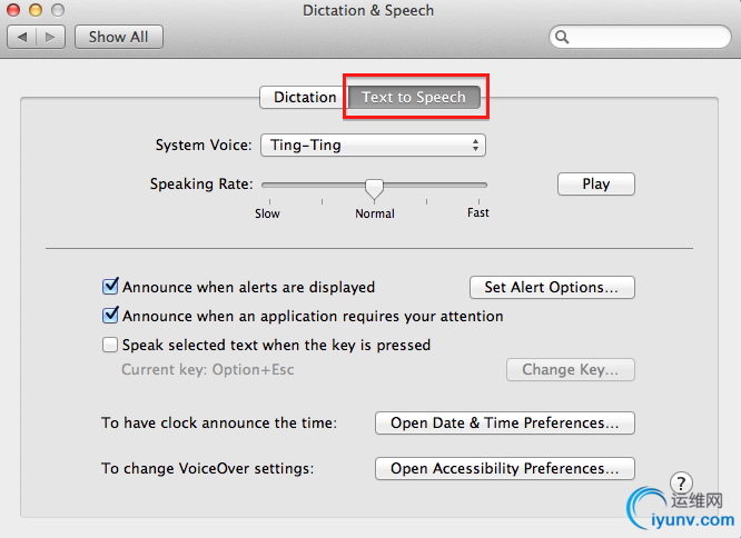

进入后切换至“Text to speech”(中文的系统应该是文本至语音吧):

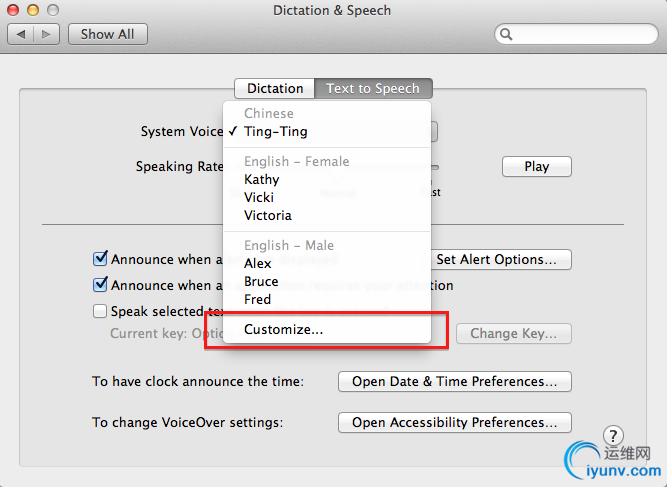

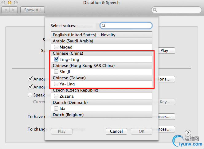

点开“System Voice”后的下来菜单,选择不同语言的语音库,默认的是英文语音,选择自定义查找“Chinese”:
可以看到只中文相关的就提供了三种语音库:中国大陆简体、广东话、中华台湾的台湾话(赶紧收复那该死的TW吧!):
注:虽然提供了,但没有内置到你目前的操作系统,所以当你选择的时候,会提示你先下载(文件还不小,所以按需下载,我这里打上勾代表我已经下载了中文库了)
下载完,选择中文即可,点击Play是可以试听的!

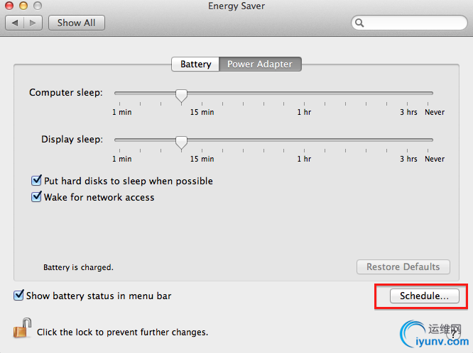

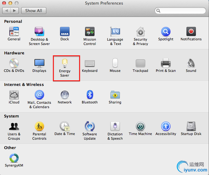

这个同样不难,进入系统设置,选择节能灯的菜单:
进入点击:

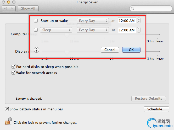

进入,即可设置定时计划:
系统定时开机设置完毕!
