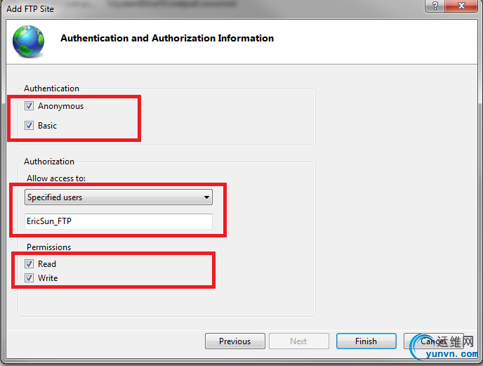

6): 接上图,点击Next按钮之后,我们将EricSun_FTP这个用户赋予对应的权限,之后的程序中我们也用此用户的信息进行登录认证
