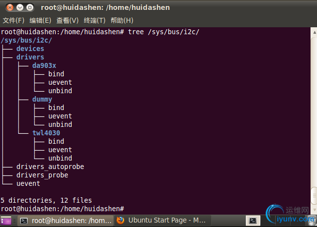

  所有的I C 设备都在sysfs 文件系统中显示,存于/sys/bus/i2c/目录,以适配器地址和芯片地址的形式列出,我在Linux上输入命令得出:
