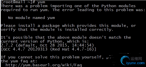

    昨天安装django的时候有些命令用不了,一查应该是python版本过低,目前版本2.6.6,于是编译安装了2.7.2版本,编译完成后做了个软连接加到path路径里面,使python调用的2.7版本。但是问题来了,当使用yum的时候报错使用不了,找不到模块。
10
11
12
13
14
15
16
17
[iyunv@mail ~]# yum
There was a problem importing one of the Python modules
required to run yum. The error leading to this problem was:
   No module named yum
Please install a package which provides this module, or
verify that the module is installed correctly.
It's possible that the above module doesn't match the
current version of Python, which is:
2.7.2 (default, Oct 28 2015, 14:44:54)
[GCC 4.4.7 20120313 (Red Hat 4.4.7-16)]
If you cannot solve this problem yourself, please go to
the yum faq at:
  http://yum.baseurl.org/wiki/Faq
这个时候就显示yum用不了了。

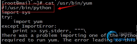

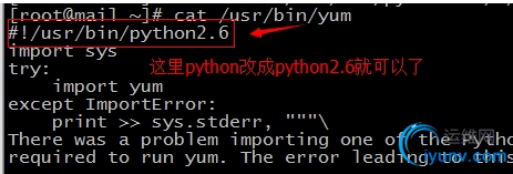

因为前面做了软连接使/usr/bin/python调用的2.7版本的,所以这里的yum使用的是2.7版本python,导致无法正常使用,所以我们需要修改开头然yum调用2.6版本的python
[iyunv@mail ~]# sed -i 's#/usr/bin/python#/usr/bin/python2.6#g' /usr/bin/yum
重新查看一下yum
现在yum就可以正常使用了
