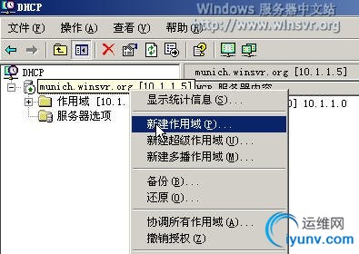

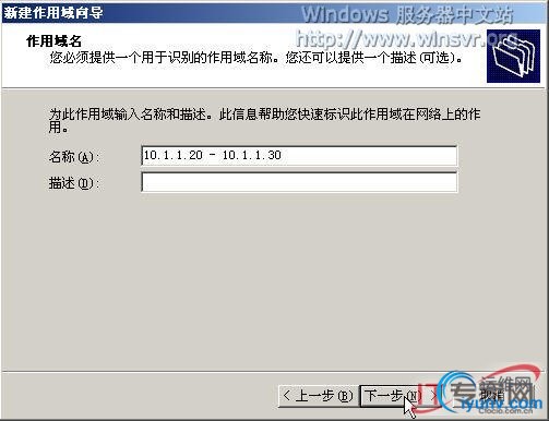

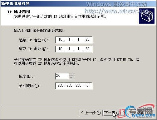

  在新建作用域向导页,输入此作用域包含的IP地址范围和子网掩码,你输入的起止IP地址必须为有效的IP地址,然后点击下一步;此作用域的IP地址范围不等于可以分配给DHCP客户端的IP地址范围,可以分配给DHCP客户端的地址范围等于作用域IP地址范围减去排除的IP地址范围。在创建作用域后,还可以修改起止IP地址范围,但是不能再修改子网掩码长度。 DSC0002.jpg

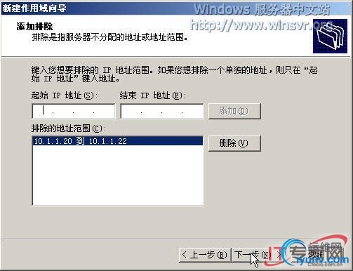

  在添加排除页,输入你想要从作用域IP地址范围中排除的IP地址范围,这些被排除的IP地址范围将不会分配给DHCP客户,输入后点击下一步; DSC0003.jpg

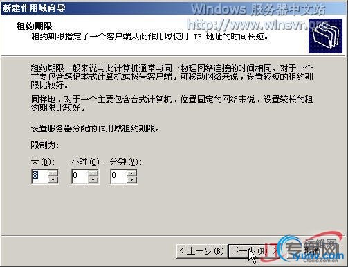

  在租约期限页,输入你想要设定的作用域租约期限。更短的租约期限有利于IP地址租约的回收,以便为其他客户服务,但是会导致网络中产生更多的DHCP流量。如果你的网络客户流动性较小,你可以设置相对较长的租约期限;如果网络客户流动性较强,则可以设置较短的租约期限。在此我接受默认的设置8天,点击下一步; DSC0004.jpg

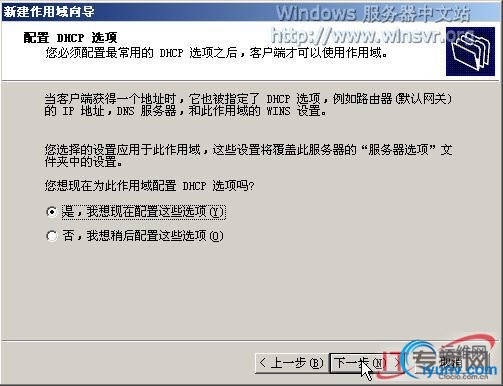

  在配置DHCP选项页,选择是否需要现在配置DHCP作用域的几个基本选项(网关地址、DNS服务器、WINS服务器等)。如果不配置作用域,则向导不会自动激活此DHCP作用域,你必须在创建作用域后手动配置作用域选项和激活此作用域。在此我接受默认的选择是,点击下一步; DSC0005.jpg

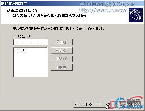

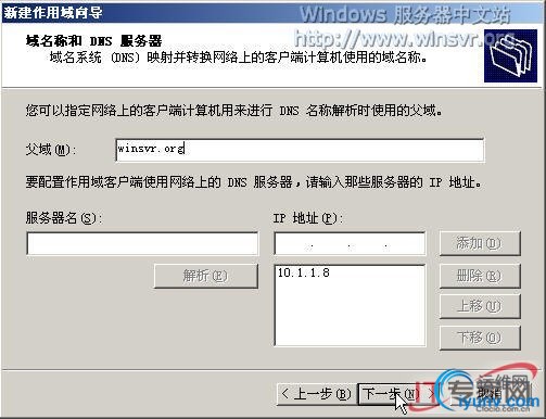

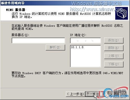

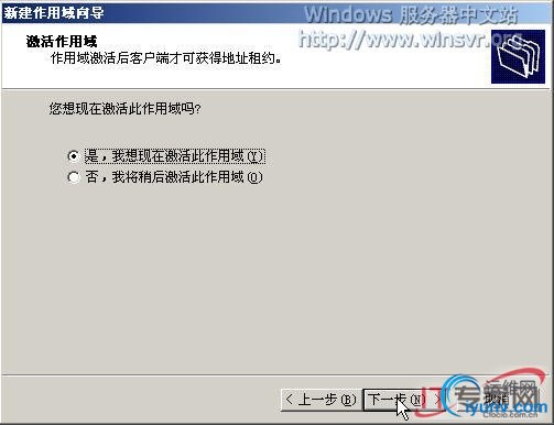

  在激活作用域页,如果你想现在就启用此作用域则选择是,我想现在激活此作用域,否则可以以后手动激活此作用域。在此我接受默认的激活此作用域,点击下一步; DSC0009.jpg

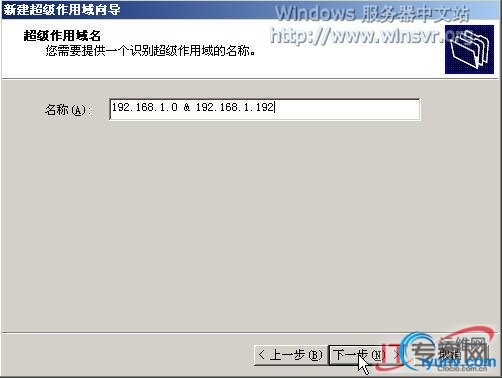

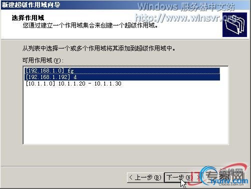

  在选择作用域页,选择添加到超级作用域的作用域,在可用作用域中列出了不属于其他超级作用域的DHCP作用域,你可以按照Ctrl键进行多选或者使用Shift键进行连续选择,然后点击下一步; DSC00012.jpg

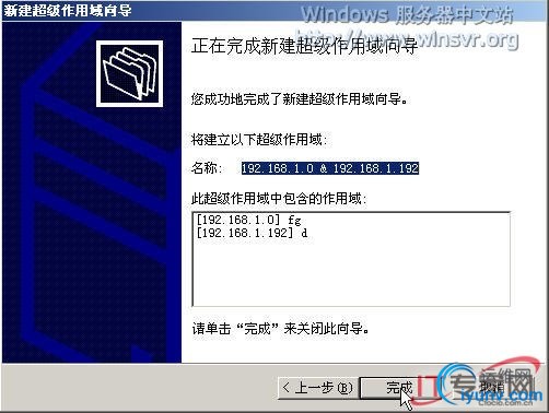

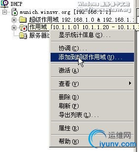

  当创建好超级作用域后,你可以将其他不属于超级作用域的DHCP作用域添加到超级作用域中,如下图所示: DSC00014.jpg

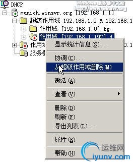

  或者将作用域从超级作用域中删除,此删除操作仅将DHCP作用域从超级作用域中独立出来,而不是真正的删除。而删除超级作用域是将此超级作用域删除,它所包含的所有DHCP作用域都将独立出来。 DSC00015.jpg

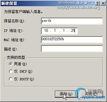

  要在某个DHCP作用域中创建保留,执行以下步骤:
  在DHCP管理控制台中,展开对应的DHCP作用域,右击保留,选择新建保留,
  在新建保留对话框,输入保留的名称、要进行保留的IP地址和特定DHCP客户端的MAC地址,然后点击添加即可。注意:保留的IP地址创建后无法修改。 DSC00017.jpg
你可以在地址租约中看到保留IP地址的活动情况,如下图所示: DSC00018.jpg

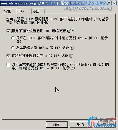

  当DHCP客户端从DHCP服务器获得IP地址租约时,DHCP服务器可以根据DHCP客户端的请求使用它所在区域中的授权DNS服务器对DHCP客户端信息进行动态更新。你可以在DHCP服务器属性和DHCP作用域属性中的DNS标签对DHCP服务器的动态更新行为进行配置,如果两者存在不同,DHCP作用域中的设置覆盖DHCP服务器中的设置。在创建DHCP作用域时,DHCP作用域的动态更新设置将继承DHCP服务器中的设置。
  默认情况下DHCP服务器设置为只有在DHCP客户端请求时才为DHCP客户端动态更新DNS A记录和PTR记录,并且在租约到期时删除为DHCP客户端注册的A记录和PTR记录。如果你选择总是动态更新DNS A 和 PTR 记录,则不论DHCP客户端请求与否,DHCP服务器总是会为DHCP客户端动态更新DNS A记录和PTR记录。
  在默认情况下,根据DHCP客户端操作系统的不同,DHCP服务器执行动态更新的行为也不同:运行Windows 2000、Windows XP或Windows Server 2003操作系统的DHCP客户端在默认情况下会注册它自己的DNS A记录时,而只是请求DHCP服务器注册DNS PTR记录;
  Windows 2000之前版本的DHCP客户端不支持DNS动态更新,因此默认情况下不会提出动态更新请求,DHCP服务器也不会进行动态更新操作。如果你勾选为不请求更新的DHCP客户端(例如,运行 Windows NT 4.0 的客户端)动态更新 DNS A 和 PTR 记录,则DHCP服务器会为低版本DHCP客户端代为更新DNS A记录和PTR记录。

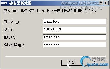

  在DNS服务器全攻略之一:规划和部署一文中我们谈到了DHCP服务器计算机账户需要加入DnsUpdateProxy安全组才能避免在进行安全更新时对资源记录留下所有者信息,从而允许其他用户修改此资源记录。默认情况下DHCP服务器使用计算机账户来进行安全更新,在Windows Server 2003的DHCP服务器中,提供了一个设置DHCP动态更新注册凭据的选项,通过此选项,你可以配置DHCP服务器使用专用的用户账户执行DNS动态更新。一个专用用户帐户可以被多个DHCP服务器使用,此账户应属于管理被更新的区域的主DNS服务器所存在的森林中。另外需要注意的是,备份DHCP数据库时,不会对专用用户账户凭据进行备份,因此你还原DHCP数据库后,必须为专用账户重新进行配置。
  执行以下步骤配置动态更新的专用账户:

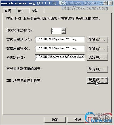

  2、在弹出的DNS 动态更新凭据对话框,输入用户名、域名和对应的密码,然后点击确定;最后在DHCP服务器属性对话框上点击确定即可。 DSC00021.jpg

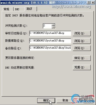

冲突检测

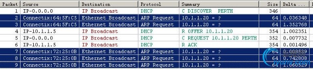

  我们在前面的DHCP工作方式的DHCP ACK部分中曾经提到,Windows 2000及其后版本的DHCP客户端接收到DHCP服务器发送的DHCP ACK广播消息后,会向网络发出三个针对DHCP服务器提供的IP地址的ARP解析请求以执行冲突检测,以确认网络上没有其他主机使用DHCP服务器提供的IP地址,从而避免IP地址冲突,但是Windows 2000之前的操作系统不支持DHCP会话中的冲突检测。
  此时,可能你需要配置DHCP服务器执行冲突检测,以确认分配给DHCP客户端的IP地址没有已被其他主机使用。配置方式为在DHCP服务器管理控制台中,右击DHCP服务器名,选择属性,然后点击高级标签,在冲突检测次数栏输入你需要DHCP服务器进行冲突检测的次数,默认为0,即为不进行冲突检测。 DSC00022.jpg DHCP服务器的冲突检测是在发出DHCPOFFER广播数据包之前,因此过多的检测次数会增加DHCP服务器应答DHCP客户端租约请求的时延。强烈建议你设置不超过三次的冲突检测次数。
  下图是一个DHCP服务器和DHCP客户端同时启用冲突检测时的数据包捕获,其中上面2个ARP解析请求是DHCP服务器执行冲突检测,而下面3个ARP解析请求是DHCP客户端执行冲突检测。

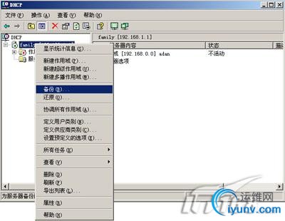

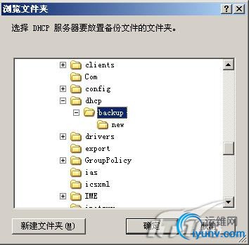

        第一步:打开DHCP控制台,在控制台窗口中,展开“DHCP”选项,选择已经建立好的DHCP服务器,右键单击服务器名,选择“备份”。 DSC00024.jpg      第二步:这时便会弹出一个要求用户选择备份路径的选项。默认情况下,DHCP服务器的配置信息是放在系统安装盘的“windows\system32\dhcp\backup”目录下。如有必要,我们可以手动更改备份的位置。点击确定后就完成了对DHCP服务器配置文件的备份工作。 DSC00025.jpg         第三步:当出现配置故障时,我们需要还原DHCP服务器的配置信息,右键单击DHCP服务器名,选择“还原”选项即可,同样会有一个确定还原位置的选项,选择我们备份时使用的文件夹单击“确定”按钮,这时会有一个“关闭和重新启动服务”的对话框,选择“确定”后,DHCP服务器就会自动恢复到最初的备份配置。

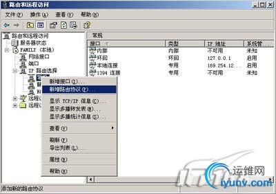

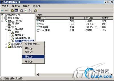

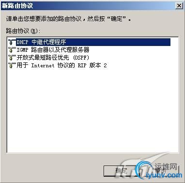

       在已经安装好“路由和远程访问”服务的计算机当中,打开“路由和远程访问”控制台,然后选择“IP路由协议”中的“常规”选项,右键单击,在弹出的菜单中选择新增路由协议。
  第二步:指向的DHCP服务器的IP地址

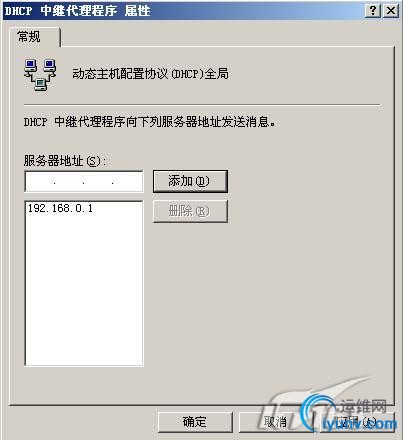

        这时,在“IP路由选择”选项当中就会多了一项“DHCP中继代理程序”,右键单击这个选项,打开“属性“对话框。 DSC00028.jpg 在DHCP中继代理的属性对话框中,我们需要指定DHCP中继代理程序指向的DHCP服务器的IP地址,这里我们输入DHCP服务器的地址192.168.0.2;
        第三步:设置DHCP服务的中继接口         最后,我们再次右键单击“DHCP服务中继代理程序”选项,选择“新增接口”来将DHCP服务中继加载到一个接口当中,在例子中我们选择“内部”的这个接口,这样我们就将“DHCP中继代理程序”应用到网络中连接另一个子网的网卡当中。通过以上这些设置,不同子网间的计算机都可能通过DHCP中继代理程序而自动获取IP地址信息了。
