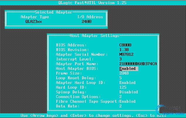

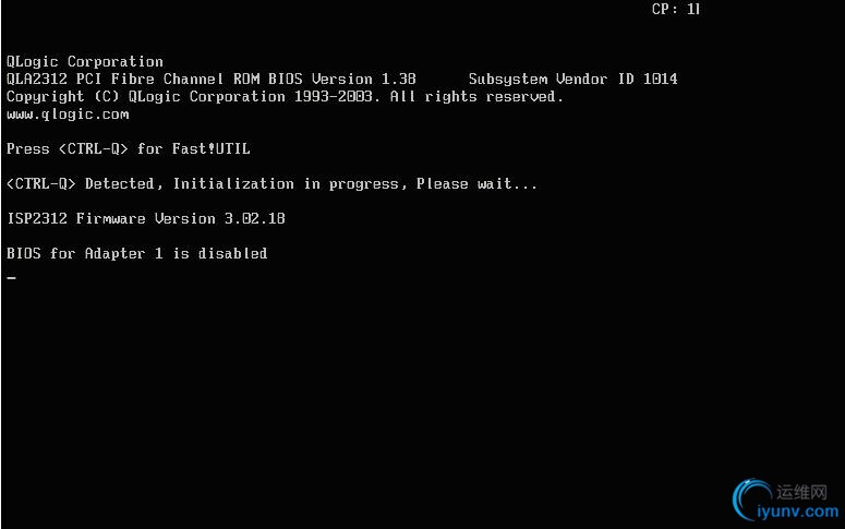

服务器启动后,根据界面提示,按Ctrl+Q进入光纤卡BIOS配置界面:
从界面中选择用于SAN BOOT的光纤卡(应该是已经配置到Zone中的)
然后选择Configuration Settings
再选择Host Adapter Settings

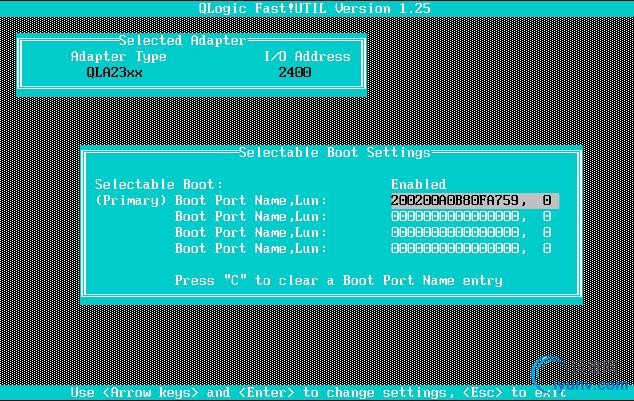

Host Adapter BIOS设置为Enabled:
ESC后,选择Selectable Boot Settings
Selectable Boot 设为Enable
选择(PrimaryBoot Port NameLun并按回车。
选择存储设备:

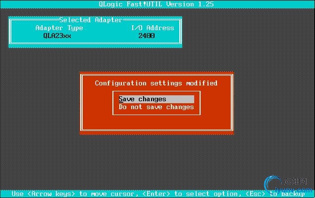

ESC后,推出,并保存设置:
最后,再按ESC,并重启系统。
以上步骤,完成了光纤卡的设置。注意,虽然系统有两块HBA卡(或者两个端口),只能在一块卡上启用BIOS,并选择启动设备,否则SAN BOOT会有问题。

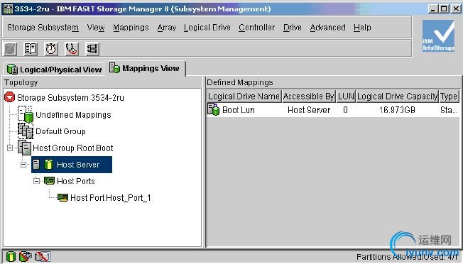

1)  启动IBM Storage Manager 8 Client,创建一个新的Logical Drive(具体步骤详见FastT文档)。
2)  点击Mappings View,并从菜单中选择Mappings->Define Host。键入Host名称。
3)  右键点击新建的Host,选择Define Host-portsHost port identifier选择用来SAN BOOT的光纤卡的WWN(光纤卡的WWN可以从Ctrl+Q,进入光纤卡BIOS配置界面后获得),Host type选择Windows 2000/Server 2003 nonclustered.,并键入Host port name。注意:如果Host port identifier下拉列表中没有该光纤卡的WWN,是因为还没安装操作系统,光纤卡驱动程序没有加载,光纤卡的WWN没有在Fabric上注册,解决办法是服务器启动时按Ctrl+Q,进入光纤卡配置BIOS的界面。
4)  右键点击新建的Host,选择Define Storage Partitioning。将第一步新建的Logical Driver映射给该服务器。注意:用于SAN BOOTLogical Driver一定要把Logical Unit NumberLUN)设为0否则无法安装并启动windows操作系统。
5)  如果有自动映射给该HostAccess Logical Drive,需要删除,保证只有一块盘映射给该Host。如下图:

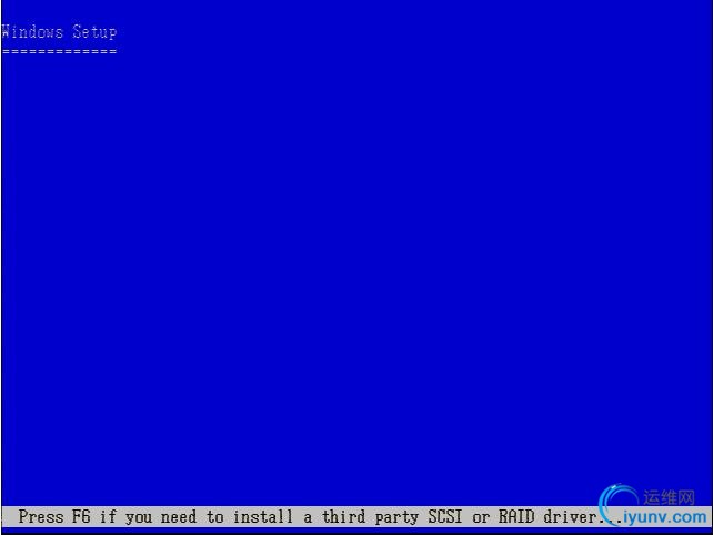

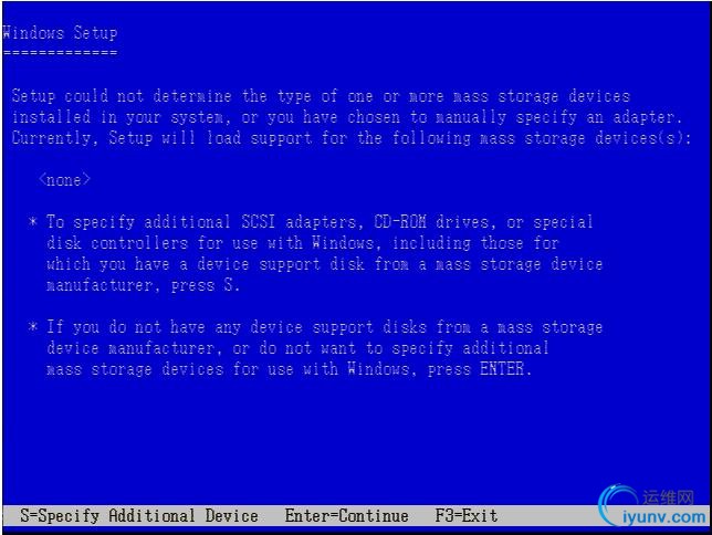

2)  windows 2003安装光盘放入光驱,启动服务器。在提示安装第三方SCSIRAID Driver时按F6,如下图:

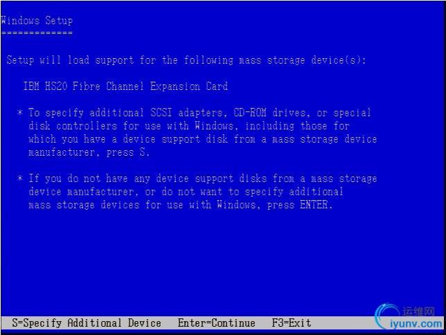

3)  在提示加载驱动程序时,将制作的光纤卡Driver软盘插入软驱,并按“S”来加载光纤卡的驱动程序。
4)在弹出界面里按回车。
5)  选择IBM HS20 Fibre Channel Expansion Card,并按回车:

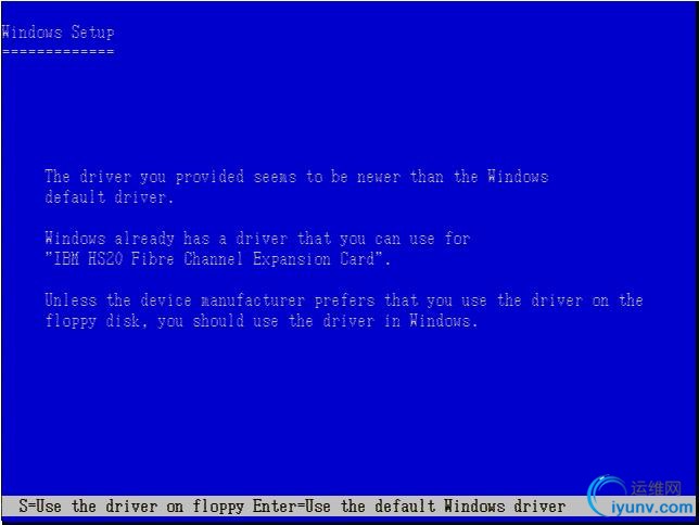

6)因为Windows 2003自带该光纤卡的驱动,所以会提示使用Windows 2003自带的Driver还是用软盘提供的Driver,按“S”选择软盘提供的Driver
7)驱动加载后,按回车继续:
