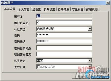

第四步:增加邮箱。
就是新增邮箱用户及建立新邮箱,以使服务系统开始投入使用。在左面“用户和组”-“用户管理”选项下,建立用户及邮箱,并对相关参数作设置(如下图所示);当然这一步也可以在后面通过WEB方式让远程用户自己注册。
