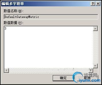

  其次用鼠标选中该编辑窗口的HKEY_LOCAL_MACHINE节点选项,从该选项下面选中SYSTEM\CurrentControlSet\Services\Tcpip\Parameters注册表子项,再从目标注册表子项下面找到目标网卡设备,在对应目标网卡设备下面双击DefaulGatewayMetric键值,打开如图1所示的设置对话框,在这里将“metric”数值修改成大于“1”就可以了。
  图1

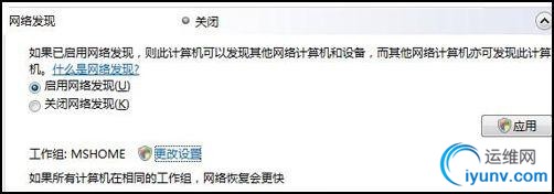

  首先检查网络发现功能是否被意外关闭;在进行这种检查时,我们以超级权限进入Windows Server 2008系统,在该系统桌面中依次单击“开始”/“设置”/“控制面板”命令,在弹出的系统控制面板窗口中,双击“网络和共享中心”图标,进入Windows Server 2008系统的网络和共享中心窗口;其次在该窗口中展开“网络发现”设置区域,此时我们会看到如图3所示的设置页面,看看“启用网络发现”选项有没有被选中,如果看到它还没有处于选中状态时,我们只要重新选中它,再单击“应用”按钮就能让Windows Server2008系统的网络发现功能正常工作了。
  图3

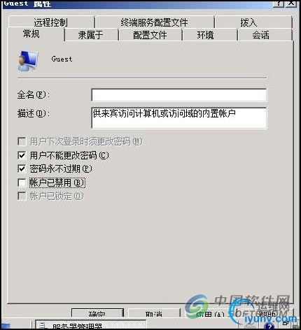

  如果发现Windows Server 2008系统使用了“仅来宾―对本地用户进行身份验证,其身份为来宾”共享访问模式时,我们需要检查对应系统的Guest帐号是否已经关闭,因为Guest帐号被关闭的话,Windows系统就无法自动通过该帐号完成共享访问身份验证操作了,这时系统屏幕上自然就会出现共享访问帐号输入对话框了;由于在“仅来宾―对本地用户进行身份验证,其身份为来宾”共享访问模式状态下,系统只接受Guest帐号的访问登录,而不会接受其他任何用户帐号的登录行为,所以就出现了输入任何合法访问帐号也无法成功登录的故障现象了。在检查Guest的启用状态时,我们可以逐一点选WindowsServer 2008系统“开始”菜单中的“程序”、“服务器管理器”命令,在其后界面中用鼠标逐一展开“配置”/“本地用户和组”/“用户”节点分支,在目标分支下面我们能清楚地发现Guest帐号此时此刻的启用状态;如果发现Guest帐号还没有启用时,我们可以直接用鼠标双击该帐号选项,进入对应帐号的属性界面(如图5所示),将“帐户已停用”项目前面的勾号取消,再单击“确定”按钮,如此一来Guest帐号就能启用成功了。
  图5
