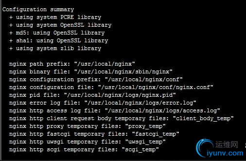

[iyunv@lab01 nginx-1.8.0]#./configure --prefix=/usr/local/nginx --user=nginx --group=nginx   --with-http_ssl_module  --with-http_realip_module  --with-pcre
注意:--with-pcre 为支持正则表达式(regular expressions)
编译后可以看到如下图,如果没有错误就表示编译成功了,接下可以进行nginx安装。
接下来,执行行安装:
[iyunv@lab01 nginx-1.8.0]# make && make install

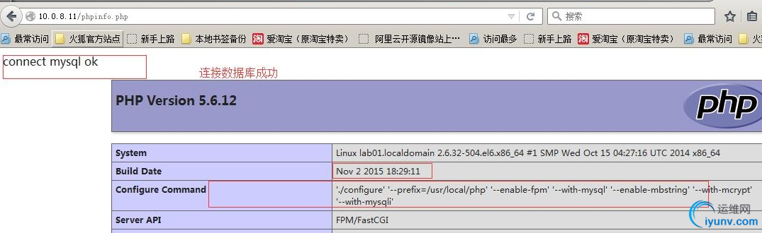

测试LNMP,到此全部完成。可以用下面这个脚本来检测下。
移到刚才那个文件,到nginx的网页根目录。并编辑。
[iyunv@lab01 tmp]# mv /tmp/phpinfo.php  /usr/local/nginx/html/
[iyunv@lab01 tmp]# vim /usr/local/nginx/html/phpinfo.php
加入如下代码
保存后在浏览器查看,如果有显示 connect mysql ok,还显示phpinfo();的信息表示lnmp安装成功,如果出现 connect mysql failed,可以检查下mysql 的账号 密码,ip是不是正确的,账号有没权根连接等。假如数据库在别的服务器,还要考虑防火墙等……
