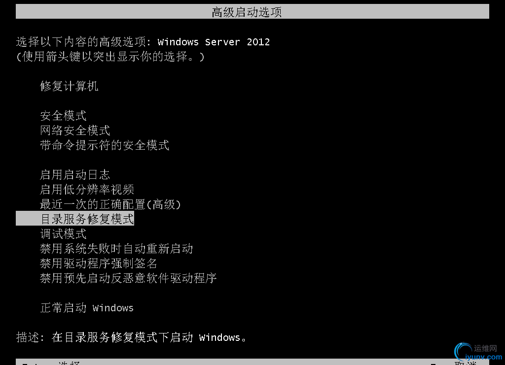

现在的场景是 Firenze 已经对 Active Directory 进行了备份,备份中包含了域用户张建国。在备份之后我们误删除了张建国,现在我们在 Firenze 上开始利用备份进行主要还原。首先在 Firenze 上重启计算机,BIOS 自检后按下 F8, 如下图所示,选择进入目录服务还原模式。目录服务还原模式可以把 Active Directory 挂起,适合我们从备份还原 Active Directory。

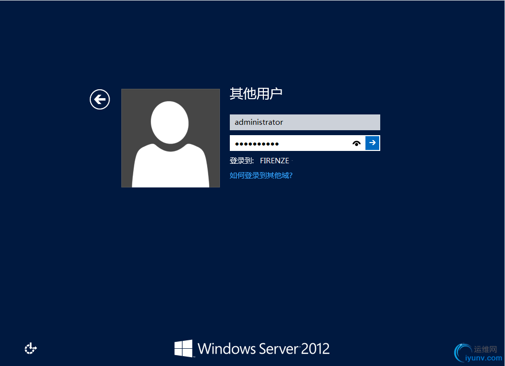

重启计算机,正常启动,以域管理员登录,提示如下,
打开Active Directory用户和计算机,如下图所示,Firenze的 AD 中已经重新拥有了用户张建国,修改版本号成功了。

现在的场景是 Firenze 已经对 Active Directory 进行了备份,备份中包含了域 用户张建国。在备份之后我们误删除了张建国,现在我们在 Firenze 上开始利 用备份进行主要还原。首先在 Firenze 上重启计算机,BIOS 自检后按下 F8, 如下图所示,选择进入目录服务还原模式。目录服务还原模式可以把 Active Di rectory 挂起,适合我们从备份还原Active Directory。
