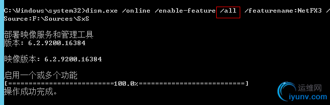

如果是windows server 2012  在添角色和功能时无法添加时,提示无法找到源,也可以使用此办法
server2012安装.net包错
不过在输入dism.exe /online /enable-feature /featurename:NetFX3 /Source:F:\sources\sxs 时会报错
解决此方法是按提示加还是那个/all参数
dism.exe /online /enable-feature /all /featurename:NetFX3 /Source:F:\sources\sxs
server2012成功安装.net3.5
最后检查下。
