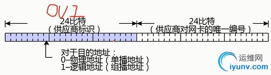

  MAC地址:是由48位”二进制”组成的。然后由转换为十六进制数来表示的。
  前24位是唯一的表示某个厂商。并成为(OUI 叫做“组织唯一标识符“)。
  后24位就是厂商给自己生产的设备的唯一的编号。
  注意前24位里面的第8位如果为0的话,代表这是一个物理地址(单播地址)比如一般的PC机。
  如果为1的话,代表这是一个逻辑地址(组播地址)
  而CISCO的交换机在出厂的时候有一个基本的MAC地址。
同时每一个端口还对应一个MAC地址,这是CISCO特有的智能交换机。

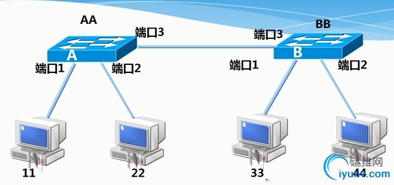

  当计算机11发出一个数据帧要到33.
  那么首先11发出的数据帧会经过交换机AA。
  而当经过交换机AA的时候,交换机AA会首先查找自己的MAC地址表,看是否有33的MAC地址,并同时记住来自计算机11的源MAC地址。
  1交换机A查找自己的MAC地址表
  2交换机A学习主机11的源MAC地址和端口号1对应
  3交换机A向其他所有端口发送广播
  那么没有的情况下,就只能进行单播复制并通过广播的方式分别向计算机22和交换机BB转发。
  当计算机22收到数据帧的时候,不是它的,那么自然也就丢弃了。
  当交换机BB收到数据帧的时候,也会首先查找自己的MAC地址表,看是否有33的MAC地址,刚开机的交换机MAC地址表也是空的,自然没有,所以也是进行单播复制,再次转发出去。
  1交换机B查找自己的MAC地址表
  2交换机B学习主机11的源MAC地址和3端口号对映
  3交换机B向所有端口广播数据包
  当主机44收到数据包的时候,发现不是自己的,就直接丢弃了。
  当主机33收到数据包的时候,发现就是自己的,那么也就接收到数据了。
  交换机的MAC地址表的老化时间是300秒
  交换机如果发现一个帧的入端口和MAC地址表中源MAC地址的所在端口不同,交换机将MAC地址重新学习到新的端口。

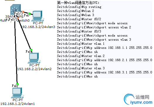

  注意首先启用路由功能:switch(config)#ip routing
  1)SVI
  (总的来说也就是二步:开路由功能、创建vlan并配IP)
  switch(config)#intvlan 2
  switch(config-if)#ipaddress 192.168.2.1 255.255.255.0
  注意这个IP地址是vlan2的网关

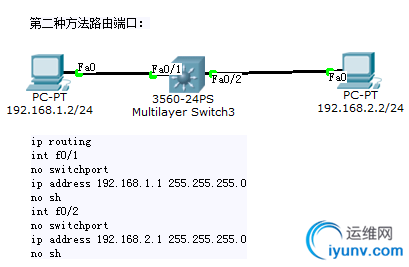

  2)路由端口
  switch(config)#iprouting
  switch(config)#intf0/1
  switch(config-if)#noswitchport 不是交换端口就是路由端口
  switch(config-if)#noshutdown
  3)验证
  show ip route 查看路由表
