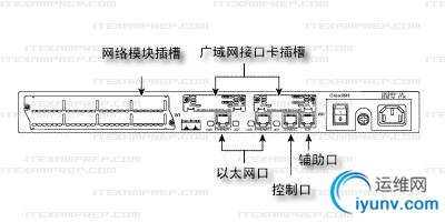

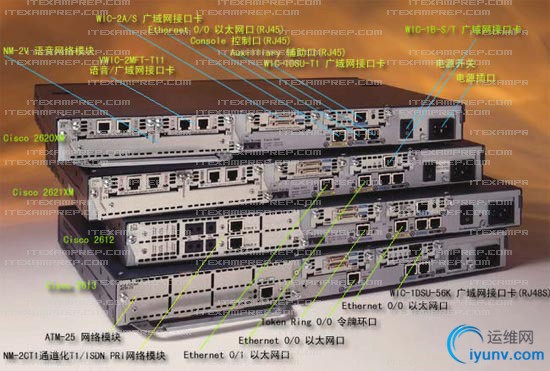

  思科的Cisco2600系列包括:2610、2611、2613、2620、2621、2650、2651(以上型号思科公司在全球已经停止出销售)和2610XM、2611XM、2612、2620XM、2621XM、2650XM、2651XM、2691(正在销售)(见图1)。表1为正在销售的Cisco2600XM和2612、2691的接口基本配置。在Cisco2600系列中,有些接口是固化,而有些接口是模块化设计,被用户选购来安装在广域网接口插槽和网络模块插槽里。固定化配置的接口有:辅助口(AUX)和控制口(CON)都各有一个;以态网口(ETHERNET)会有一个到两个;令牌环(TR)只有在Cisco2612、Cisco2613中有一个。其它都是接口卡、模块以及模块与接口的组合,下面将分别介绍,我们可以结合看图了解它们在路由器后面板中的位置。

1 2 3 2 FE(10/100M快速以太)   一、普通RJ45接口
1、Auxilliary——辅助口(RJ45)
  辅助口一般作为路由器远程MODEM拨号的接口,它是一个异步串行口。它有以下功能:
(1)远程拨号调试功能:AUX串行口可以连接调制解调器,用户可以通过电话拨号方式,对设备进行远程调试。
(2)拨号备份功能:作为主干线路的备份,AUX串行口连接调制解调器,当主线路断掉后,系统会自动启动AUX端口电话拨号连接。它通过直通双绞线从AUX的RJ45口连接到提供RS232通讯协议接口(一般是DB9)的MODEM,中间要接有一个RJ45到DB9的接口适配器。
2、Console——控制口(RJ45)
  控制口用作为在本地连接到电脑,用电脑进行路由器配置的接口。从路由器的控制口(RJ45)到电脑的COM1串行通讯端口(DB9)用反序双绞线(交叉线)进行连接,同样的中间要有一个RJ45到DB9的接口适配器。我们对路由器的第一次配置以及以后的主要配置都是通过这个口来进行。
3、Ethernet——以太局域网口(RJ45)
  以太局域网口用来通过直通双绞线连接至局域网的中心交换机,是局域网通往外界广域网的途径。值得我注意的是,产品代码尾数是1的路由器一般有两个以太局域网口,分别命名为:Ethernet 0和Ethernet 1,如:CISCO2611XM、CISCO2621XM。
4、Token Ring——令牌环局域网口(RJ45)
  令牌环局域网口在CISCO2600系列中只有2612和2613两个型号有配置,用来连接至令牌环局域网的令牌环交换机。显然是为了照顾还存在令牌环这种局域网技术的机构的使用。在中国,笔者认为,这种局域网技术基本上很少使用。

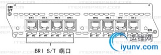

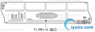

NM-1CT1 1端口通道化T1/ISDN PRI 网络模块 (见图6) NM-1CT1-CSU 包含有 CSU(信道服务单元)的1端口通道化T1/ISDN PRI网络模块 NM-2CT1 2端口通道化T1/ISDN PRI网络模块 NM-2CT1-CSU 包含有 CSU(信道服务单元)的2端口通道化T1/ISDN PRI网络模块 NM-1CE1B 1端口通道化平衡E1/ISDN PRI 网络模块 NM-1CE1U 1端口通道化非平衡E1/ISDN PRI 网络模块 NM-2CE1B 2端口通道化平衡E1/ISDN PRI 网络模块 NM-2CE1U 2端口通道化非平衡E1/ISDN PRI 网络模块 NM-4B-S/T 4端口ISDN BRI网络模块(S/T接口) NM-4B-U 包含有 NT1的4端口ISDN BRI网络模块 (U接口) NM-8B-S/T 8端口ISDN BRI网络模块(S/T接口) (见图7) NM-8B-U 包含有 NT1的8端口ISDN BRI网络模块 (U接口) NM-8AM 8路模拟modem 网络模块 NM-16AM 16路模拟modem 网络模块 DSC0005.jpg

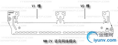

六、语音/传真网络模块
  语音网络模块总是与语音接口卡一起使用,它们一起提供在单一模块里集成语音和数据,给用户带来极大的业务优势,比如:IP电话。在CISCO2600XM系列中能提供从24路到48路IP电话。
  产品代号
  描述
NM-HDV-1T1-12 12信道 T1高密度语音/传真网络模块 NM-HDV-1E1-12 12信道 E1高密度语音/传真网络模块 NM-HDV-1T1-24 24信道 T1高密度语音/传真网络模块 NM-HDV-1T1-24E 24信道T1增强高密度语音/传真网络模块 NM-HDV-1E1-30 30信道 E1高密度语音/传真网络模块 NM-HDV-1E1-30E 30信道E1强高密度语音/传真网络模块 NM-HDV-2T1-48 48信道T1高密度语音/传真网络模块 NM-HDV-2E1-60 60信道E1强高密度语音/传真网络模块 NM-1V 1槽语音/传真网络模块 NM-2V 2槽语音/传真网络模块(见图8) NM-16ESW-PWR 包含有电源卡的 16端口10/100以太网交换网络模块 NM-16ESW 16端口 10/100 以太网交换网络模块 EM-HAD-8FXS 8 端口语音/传真扩展网络模块FXS NM-HAD-4FXS 高密度模拟语音 /传真网络模块(有4 FXS) EM-HAD-4FXO 4 端口语音/传真扩展网络模块 FXO NM-HDV-1J1-30 1端口30信道J1高密度语音模块 NM-HDV-1J1-30E 1端口30增强信道J1高密度语音模块 DSC0007.jpg

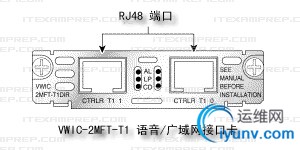

十、WIC((WAN Interface Card)和VWIC(Voice/WAN Interface)—广域网接口卡和语音/广域网接口卡
  Cisco 2600系列路由器的广域网接口插槽支持象1端口xDSL 和1-2端口模拟MODEM那样的20个广域网接口卡WIC;还支持单口或双口的多服务VWIC(语音/广域网接口卡)——WAN和VIC的结合,提供了空前的灵活性和多功能性,保护了用户的投资;支持达到T1和E1的速率的T1信道服务单元/数据服务单元或者E1数据服务单元。VWIC可以仅用于数据,也可以用于渠道化(丢弃与插入)的语音/数据综合应用,来连接PBX(专用分组交换网)或者PSTN(公共电话网),WIC与VWIC是用户广域网连接的主要选择。

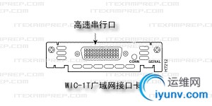

1、WIC广域网接口卡
  产口代号
  描述
WIC-1DSU-T1 T1 CSU/DSU(信道服务单元/数据服务单元)广域网接口卡 WIC-1DSU-56K 1端口四线 56/64 Kbps CSU/DSU广域网接口卡 WIC-1T 1端口高速串行广域网接口卡(见图12) WIC-2T 2端口高速串行广域网接口卡(见图13) WIC-2A/S 2端口异步/同步串行广域网接口卡 WIC-1B-S/T 1端口ISDN BRI广域网接口卡 WIC-1B-U 1端口 ISDN BRI (含有NT1)广域网接口卡 WIC-1AM 1端口模拟Modem 广域网接口卡 WIC-2AM 2端口模拟Modem 广域网接口卡 WIC-ADSL 1端口ADSL广域网接口卡 WIC-1SHDSL 1端口G.SHDSL广域网接口卡 DSC00011.jpg
2、VWIC(Voice/WAN)语音/广域网接口卡
  产品代号
  描述
VWIC-1MFT-T1 1端口T1/分离 T1 弹性Trunk语音/广域网接口卡 (含有CSU/DSU) VWIC-2MFT-T1 2端口T1/分离 T1弹性Trunk语音/广域网接口卡 (含有CSU/DSU)(见图14) VWIC-2MFT-T1-DI 2端口 T1/分离 T1弹性Trunk语音/广域网接口卡 (含有CSU/DSU和丢弃与插入) VWIC-1MFT-E1 1端口 E1/分离 E1 弹性 Trunk语音/广域网接口卡 (含有DSU) VWIC-2MFT-E1 2端口 E1/分离E1弹性Trunk语音/广域网接口卡 (含有DSU) VWIC-2MFT-E1-DI 2端口 E1/分离E1弹性Trunk语音/广域网接口卡 (含有DSU和丢弃与插入) VWIC-1MFT-G703 1端口G.703弹性 Trunk语音/广域网接口卡 VWIC-2MFT-G703 2端口 G703弹性Trunk语音/广域网接口卡 DSC00013.jpg

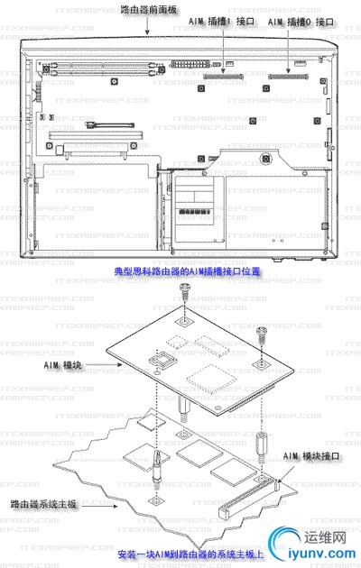

十二、AIM (Advanced Integration Module)——高级集成模块
  高级集成模块(AIM)为高级服务的集成提供了可扩展性,其中这些服务包括硬件辅助数据压缩、加密、语音和ATM硬件辅助数据压缩,以及加密。
  所有的Cisco 2600系列路由器内置有插槽来支持一到两个高级集成模块(AIM)。 AIM使用特定的硬件来制作而成,它不占用路由器的主处理器的资源从而加速了主处理器,引人注意的是它有比软件执行有更高的吞吐能力和高性能。
  产品代号
  描述
AIM-COMPR2 Cisco 2600 系列数据压缩 AIM 模块( 需要思科网际操作系统( Cisco IOS )版本 12.02T或更高) AIM-VPN/BP Cisco 2600 系列数据加密 AIM 模块——基本性能 AIM-VPN/EP Cisco 2600 系列数据加密 AIM 模块——增强性能AIM-ATM 高性能 ATM高级集成模块 AIM-VOICE-30 30信道 T1/E1 数字语音模块( 需要思科网际操作系统( Cisco IOS )版本 12.2(2)XB 或更高) AIM-ATM-VOICE-30 ATM SAR 和 30 信道 T1/E1数字语音模块( 需要思科网际操作系统( Cisco IOS )版本 12.2(2)XB 或更高)
