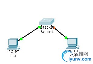

  1 两台主机在同一个vlan内
  Switch>enable //进入特权模式

  实际设备中,将两台PC分别接到交换机的f0/1口和f0/2口,并配置好同一网段的IP,然后互ping,发现是可以ping 的通的,因为在同一vlan内。
