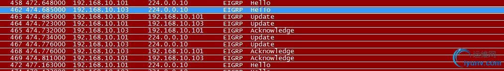

  抓包:
  这部分是刚建立hello,也就是邻接关系时候发送的,首先不看内容,先关注地址。
  hello包的地址是224.0.0.10,组播地址,也就是hello包是依照组播的方式发送的,后面也都是,不是一开始组播后来单播。
  其次,要关注的是update包,update包一开始地址是192.168.10.101与192.168.10.103各发了一个包,然后再通过组播地址发送update。很奇怪吧!
  我们看下update包的内容,内容不一样,其实这里首次update发送单播与eigrp默认启动水平分割想法差不多,主要还是防环的。
  这里同时证明了,在a收到b的update之后,只会把b的update添加到自己的邻居表以及转发给别人,不会转发回b,如果直接使用组播地址,那么默认就把b的信息发回给b,那么有可能就会造成环路,故hello完建立邻接关系那次,update是发送的单播,其后的增量更新发送的是组播,按实验结果抓包来看应该是首先发单播次,然后重复组播次,目的应该还是防止环路。

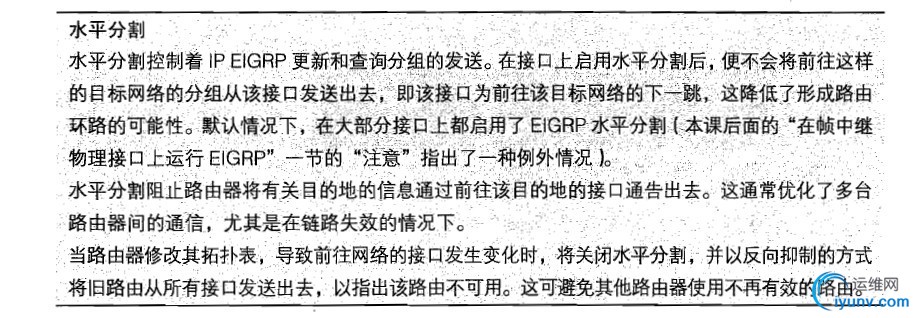

  在思科的教材中,也相应的介绍了默认的水平分割
