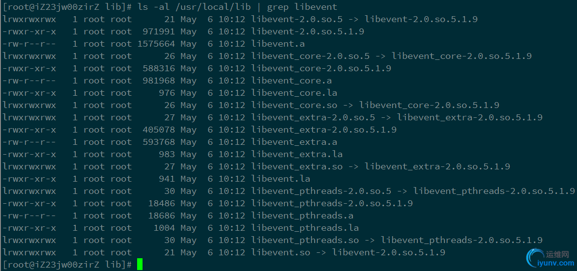

1. 安装libevent
cd /tmp  #首先进入到该下载包的目录tar zxvf libevent-2.0.22-stable.tar.gz #解压包cd libevent-2.0.22-stable #进入到解压的目录./configure --prefix=/usr/local #编译前配置,生成Makefile文件,路径可自行更改make; make install #编译+安装
  • 1
测试是否安装成功

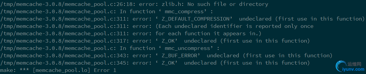

完成以上步骤时,心情愉悦的点击了enter,准备喝口水潇洒一下,结果出现了一下错误(这也是我写这篇博客的原因,要不都懒得记录了)
看了下代码错误信息,说是zlib.h找不到。找不到就给他安一个嘛。真是的
安装zlib
下载zlib-1.2.8.tar.gz
下载地址:http://www.zlib.net/
如图:
cd /tmp  #首先进入到该下载包的目录tar zxvf zlib-1.2.8.tar.gz #解压包cd zlib-1.2.8 #进入到解压的目录./configure --prefix=/usr/local/zlibmake; make install #编译+安装
  • 1
再进行配置一下系统的文件,加载刚才编译安装的zlib生成的库文件
vi /etc/ld.so.conf.d/zlib.conf
加入如下内容后保存退出: /usr/local/zlib/lib
也就是添加安装目录的文件路径,库文件。ldconfig 运行之后就会加载安装的库文件了。
OK,到这一步了,此时,重新在memcache的php扩展中执行make;make install命令
如果看到以下信息,表示成功:
