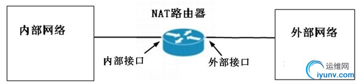

6.1.1 NAT网络的基本结构
      NAT就像一个大办公室的接线员。假设你已告诉了接线员,除了你希望的来电(相当于源IP地址必须是所配置的全局地址的数据包),其它来电一律不要转进来。一天,你打了一个客户电话,而恰好客户当时不在,你就把你们公司的前台电话信息告诉了对方接电话的人员,请她转告给那个客户,并让她回电话给你。然后你告诉你们公司的前台,说如果该客户打电话给他,请她把电话转进来。该客户在获知了你打电话找他,并且获知你要他找电话找你时,在某一时间直接打电话到你留言下的公司前台电话(这是他所知道的你的唯一电话,相当于NAT中的全局地址)。当该客户告诉前台他要找你时,前台验证了了客户身份,确认是你想要接的电话后把电话转给了你。
    如图6-1所示的是NAT地址转换网络结构,在其中起关键作用的当然是提供NAT服务的网络设备,通常是路由器(也可以是其他三层设备,如三层交换机和防火墙等)。它通过两个接口连接内、外两个网络。内部网络(Inside Network)就是用户当前所在网络,通常是指用户私有局域网,而外部网络(Outside Network)是指内部网络以外的其他所有网络,一般是指Internet
图6-1 NAT基本网络结构
     下面是与Cisco NAT技术密切相关的几个术语描述,这对理解NAT技术工作原理非常重要。
1. 网络和网络接口的分类
l  内部网络(Internal Network
     “内部网络通常是指一个边缘局域网,使用内部网络IP地址,尽管它也可以是注册的公网IP地址,但更多的是非注册的私网IP地址。使用非注册IP地址的所有计算机都必须使用NAT转换后再与公网(如互联网)进行通信的;在内部网络中使用注册的公网IP地址的主机,也是需要经过NAT转换后才能对互联网进行访问的。所以,内部网络的IP地址都必须经过路由器的NAT转换才能访问外部网络。
NAT路由器上连接内部网络的接口,称之为“内部接口”(Inside Interface)。
l  外部网络(External Network
外部网络是除本地私有网络以外的所有其他网络,通常是指互联网。当然,外部网络也可以是其他私有网络,如两个局域网通过路由器相连的情况下。所以外部网络上的用户使用IP地址同样既可以是注册的,也可以是非注册的
NAT路由器上连接外部网络的接口,称之为“外部接口”(Ouside Interface)。
    【经验之谈】其实内部网络外部网络只是相对定义的,它是相对你当前所在的网络的而言的,如果你换到另一方网络去配置(在路由器连接的是两个局域网的情况下),这时内、外部网络的角色就要互换了。

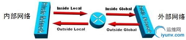

2. IP地址的分类
     在Cisco设备NAT技术中定义了“本地地址”(local address)和“全局地址”(global address)两大类。“本地地址”又可以分为“内部本地地址”(Inside local address)和“外部本地地址”(Outside local address)两类,但是它们都是针对本地内部网络而言的,也就是都是位于内部网络一侧;同样,“全局地址”也分为“内部全局地址”(Inside global address)和“外部全局地址”(Outside global address)两类,但它们都是针对外部网络而言的,也即都是位于外部网络一侧这里要特别注意!
这四类IP地址在NAT上的转换基本过程(仅考虑“源IP地址转换”时)是:从内部网络访问外部网络时,是把“内部本地地址”转换成“内部全局地址”,而由外部网络访问内部网络时,是把“外部全局地址”转换成“外部本地址”。它们在内、外部网络中的位置,以及转换方式如图6-1所示。下面具体介绍这四类IP地址。
图6-2 Cisco设备中四种NAT IP地址的位置示意图
l  内部本地地址(Inside local address
内部本地地址是指分配给内部网络主机的IP地址。这个IP地址是计算机操作系统,或诸如DHCP之类的服务进行分配的,但既可以是仅限于内部局域网使用的私有非注册IP地址,也可以是由ISP统一分配的注册IP地址,但它们都是在内部网络使用的。通常是指专用网络使用的非注册IP地址。
l  内部全局地址(Inside global address
内部全局地址是内部网络主机对外部网络用户呈现的外部网络IP地址(可以是分配给路由器连接外部网络的接口的IP地址),是内部主机访问外部网络的合法IP地址,位于外部网络一侧。通常它是由ISP分配给内部网络用户使用的公网注册IP地址(连接互联网时),但也可以是服务提供商分配、在本地注册的私网IP地址(连接其它非互联网的外部网络时)。通过NAT转换后,对于外部网络来说,它们扮演的是一个或多个内部本地址IP地址,以便与外部网络通信。
l  外部本地地址(Outside local address
“外部本地地址”是外部网络主机对内部网络用户中呈现的内部网络IP地址(可以是分配给路由器连接内部网络的接口的IP地址),位于内部网络一侧
l  外部全局地址(Outside global address
     “外部全局地址是分配给外部网络主机的合法IP地址。如果是互联网,则它是互联网合法的公网IP地址;如果是其它局域网,则也可是私网IP地址。但NAT主要应用于企业内部局域网与互联网的连接,所以这里的“外部全局地址”通常是指公网IP地址。
     【注意】以上介绍的内部全局地址可以与外部网络用户的外部全局地址不在同一网段,可以是NAT路由器上的一个虚拟子网地址,但多数情况下内部全局地址是与外部网络用户的外部全局地址在同一网段的。同样,外部本地地址也可以与内部网络用户的内部本地地址不在同一网段,也可以仅是NAT路由器上一个虚拟子网,但多数情况下外部本地地址是与内部网络用户的内部本地地址在同一网段的。如果不在同一网段,则需要配置由内部全局地址到外部全局地址,或者由外部本地地址到内部本地地址所在网段的路由。
