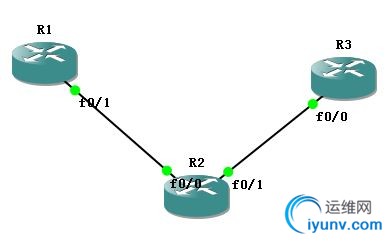

分析一个案例:R1不开自动汇总,R2开自动汇总。当R1的明细路由发送给R2之后,R2会将其汇总之后发给R3,但不会发给R1。这是为什么?原因是:在发送路由更新是,R2会尝试将明细路由分别从f0/0和f0/1发送,但是由于水平分割原则,R2只能从f0/1发送,然后检查该明细路由是否符合汇总条件(与该接口是否在同一主类网段),发现符合,则从f0/1将汇总路由发送给R3。

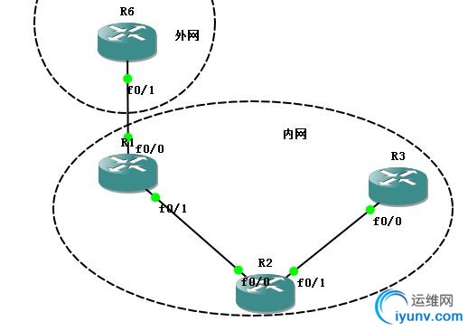

特性3:边界路由器向RIP域内注入缺省路由
有四种方式方式1:重分发
边界路由器上用ip route 0.0.0.0 0.0.0.0 INTERFACE NEXT-HOP指向外网的缺省路由,并将该缺省静态路由重分发至rip进程。该方法适用于单出口,见下图。若内网通过两台边界路由器连接外网,则不适用该方法。 DSC0001.jpg
方式2:network 0.0.0.0
在边界路由器上,首先用ip route 0.0.0.0 0.0.0.0 INTERFACE建立缺省路由,然后用network 0.0.0.0将该缺省路由以RIP路由形式通告给内网。局限性与方式1相同,即单出口。
方式3:ip default-network
在全局模式下,ip default-network { 离边界最近的外网主类网段}。这种方式是一种通用方式,不仅适用于RIP。也适用于EIGRP。对边界路由器的本地路由表无影响。
方式4:default-information originate
在rip进程内使用。对边界路由器的本地路由表无影响。
在多出口情况下,需要用明细路由优化去往外网的路由时,推荐使用3和4。当两台边界路由器同时使用ip default-network向内网通告缺省路由时,会怎么样?内网路由器会形成缺省路由的负载均衡。
