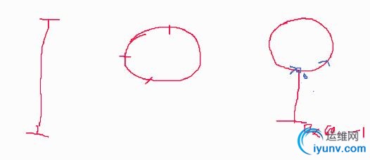

序列号使用的最右边的棒棒糖型空间

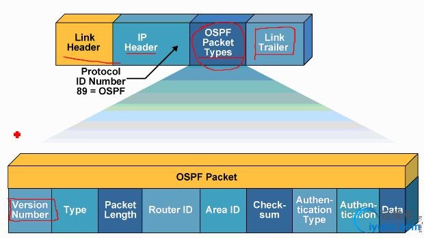

OSPF包封装
Router ID的选择:
  • 手工配置
  • 所有状态为UP UP的环回口中选举最大的IP地址
  • 所有状态为UP UP的物理接口最大的IP地址
Router ID和Area ID都可以用点分十进制表示。

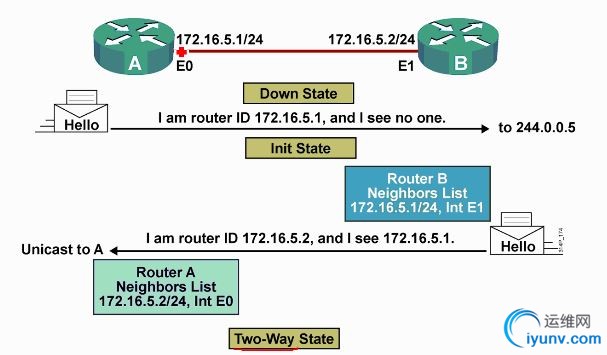

邻接关系建立过程的7种状态
  • Down 初始状态,接口被宣告进OSPF,没有发送任何报文
  • Init 通过接口发送一份Hello
  • Two-Way 通过接口收到了一份Neighbor字段包含自身RID的Hello

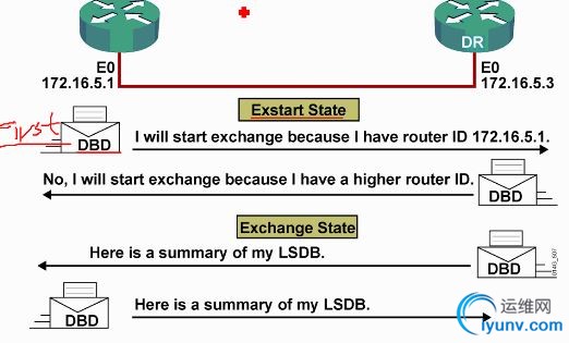

  • Exstart 交互3个不带LSA报头的DBD,选择Master/Slave
  • Exchange 由Master发起的带有LSA报头的DBD信息交互
  • Loading 交互LSR LSU以及LSAck实现LSDB的同步
  • Full 一旦LSDB同步,邻接关系到达Full
在进入Exstart State之后,将交换3个DBD,以确立主从关系(Master/Slave),由RID更大的作为Master。 DSC0005.jpg
图中,I指initial,M指more,M/S指Master/Slave。在Exchange State阶段中,由Master主导DBD交换。 DSC0006.jpg

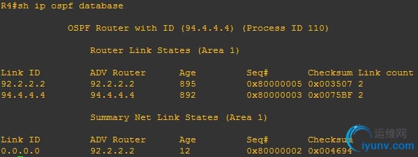

在该区域的所有路由器上部署STUB特性,ABR将入区域方向的4/5类LSA同时过来,同时该ABR会主动向区域内部下放一条O IA的0.0.0.0/0的3类缺省路由,Seed Metric为1。 DSC0008.jpg
Area 1成为Stub Area,R2将过滤4/5类LSA,同时将发送缺省路由。部署之前 DSC0009.jpg
假设Area 1还有一个ABR R6,那么R6也下放缺省路由,可能产生次优路由。防止次优路由的方法:在R6上,使用area 1 default-cost修改默认cost,改高一些。Totally Stub区域

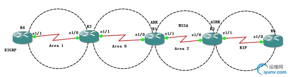

Not-So-Stubby Areas(NSSA)
过滤4/5类路由允许区域内部有ASBR DSC00012.jpg
NSSA中的ASBR将外部路由重分发进来的时候,就是以7类LSA发送的,仅在NSSA内存在。NSSA中的ABR把从内到外的7类LSA转换成5类LSA,一个NSSA只能有一个ABR(RID最大)充当转换器。 DSC00013.jpg 7类LSA与区域是相关的,在R1上以O N2表示,并转换为O E2的5类LSA发送给Area 0。凡是能发送5类LSA的都是ASBR,因此R1的身份变成了ABR/ASBR,也变成了5类LSA的ADV Router。因此,NSSA内部的ASBR R3并不为外界知道,外界知道的是转换器R1作为ASBR。forward address就是用来告知真正需要转发的是R3而不是R1。NSSA中的ABR默认不会向区域内部下放缺省路由,建议下放。下放方法是:(config-router)#area 2 nssa default-information-roginate O N2 0.0.0.0/0 Seed-Metric = 1

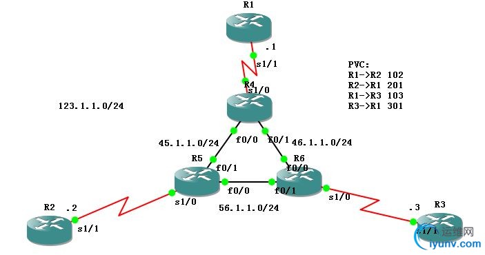

在帧中继环境中,应用OSPF会比其他环境复杂很多。帧中继概念回顾
星型拓扑PVCDLCI 相当于MAC地址LMI 本地管理接口有三类:ANSI/CISCO/Q933a帧中继映射 本地DLCI与对端IP地址有两种方式:自动映射 Inverse-ARP(目的IP地址为0.0.0.0,本地DLCI )自动开启关闭命令:(config-if)#no frame-relay inverse-arp(config-if)#no arp frame-ralay手工映射只能发送单播,不能发送组播和广播,但是可以发送伪广播伪广播在DLCI自动映射中是自动开启的,在DLCI手工映射中是手工开启的
帧中继拓扑
R1作为HUB节点,R2和R3作为SPOKE节点,分别从R1建立两条PVC通往R2和R3。配置步骤:1.将R1~R6的serial口上,设置封装类型frame-relay,并打上时钟率(模拟器不需要)(conig-if)#encapsulation frame-relay ietf2.在R4~R6上,配置以太网接口IP地址,运行某个IGP(如EIGRP)3.将R4~R6模拟为帧中继交换机(config)#frame-relay switching4.将R4~R6上的serial口上,在数据链路层上,配置为DCE。不能打时钟率(物理层概念)(config-if)#frame-relay intf-type dce5.定义lmi类型(config-if)#frame-relay lmi-type ansi6.在真实环境中,R1、R2、R3之间距离很远,为了使其在逻辑上在同一网段,因此必须在R4~R6上创建tunnel接口如:R4(config)#interface tunnel 45R4(config-if)#tunnel source 45.1.1.4R4(config-if)#tunnel destination 45.1.1.5
R4(config-if)#frame-relay route 102 interface tunnel 45 500(任意一个DLCI号)
目前,通过帧中继自动映射,R1可以ping通R2和R3。但是,R2和R3之间并不能ping通。原因是:当R2 ping R3时,目的IP地址是123.1.1.3,查路由表发现从serial 1/1发出;serial 1/1是帧中继封装的,因此,必须将DLCI号封装进二层。但是,R2上并没有123.1.1.3和DLCI的映射关系。此时,必须手动指定该映射,命令是:R2(config-if)#frame-relay map ip 123.1.1.3 201 broadcast ietfR3(config-if)#frame-relay map ip 123.1.1.2 301 broadcast ietf
这时,R2和R3可以相互ping通,R2的ping先发给R1,再发给R3。
但是,此时,R1并不能ping通自己。即R1#ping 123.1.1.1是不通的。解决方法是:在R1上手动指定123.1.1.1的映射R1(config-if)#frame-relay map ip 123.1.1.1 102 broadcast ietfping包先从R1发给R2,再从R2发回R1。不仅在帧中继环境中,在PPP或HDLC中,也是这样的。只有在以太网环境中,是在接口上打了个环,就通了。
