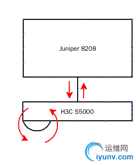

  首先怀疑的就是有广播风暴, 哥们儿说不可能呀, 这个口下面就连了那个空交换机 H3C 的 S5000,而且S5000就这一根线和juniper相连, 一根线怎么可能环路呢?  一根线不会打环但是不一定不受环路的影响, 原来S5000上虽然没有带其他设备,但是自己有2个光口用光纤直连了. 如下图:
  网关发的arp请求是广播包,所以会到达打环的2个端口, 形成广播风暴, 而由于广播包会广播到同LAN的所有端口,所以风暴会到达上层的juniper, 打环的2个端口就像风暴的引擎, 而上联口会直接受到风暴的影响.

  可关键是, 怎么会把S5000的2个口直连呢? 这是网络操作的大忌呀, 机房工程师不应该不清楚这点, 答复是这根光纤下联设备撤掉了, 怕弄脏光纤头就插到另一个口了, 反正这个设备没带任何业务.  好吧... ... 我不淡定了, 这网络基础一定是体育老师教的
