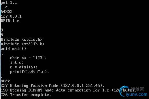

                 if(strncmp(rbuf1,&quot;get&quot;,3) == 0)
                     tag = 1;
                     sprintf(wbuf,&quot;%s&quot;,&quot;PASV\n&quot;);
                     //printf(&quot;%s\n&quot;,s(rbuf1));
                     //char filename[100];
                     s(rbuf1,filename);
                     printf(&quot;%s\n&quot;,filename);
                     write(sockfd,wbuf,5);
                     continue;

                else if(tag == 1)
                    //sprintf(wbuf,&quot;%s&quot;,&quot;RETR\n&quot;);
                    //printf(&quot;%s\n&quot;,wbuf);
                    //int str = strlen(filename);
                    //printf(&quot;%d\n&quot;,str);
                    sprintf(wbuf,&quot;RETR %s\n&quot;,filename);
                    //int p = 5 &#43; str &#43; 1;
                    printf(&quot;%d\n&quot;,write(sockfd,wbuf,strlen(wbuf)));
                    //printf(&quot;%d\n&quot;,p);
                    ftp_get(data_sock,filename);

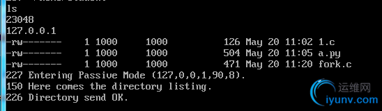

  过程,首先是从键盘输入,然后服务器端会向我的ftp客户端发送执行请求的返回码,然后我的代码就通过select函数来捕获这些个验证码replycode,然后代码根据这个replycode,来执行相应的不同的代码。

  而在我上传和下载的过程中,我也得先取得put filename和get filename后面的filename,这个就需要调用一个函数来将这个filename分离并取出来。
  int s(char *str,char *s2)
    //char s1[100];
    return sscanf(str,&quot; get %s&quot;,s2) == 1;
  接下来是显示的函数ftp_list
  void ftp_list(int sockfd)                                  //注意,list显示内容不用先进入被动模式,而是直接就可以显示信息了
    int nread;
    for(;;)
        if((nread = recv(sockfd,rbuf1,MAXBUF,0)) < 0)
            printf(&quot;recv error\n&quot;);

  然后是ls,显示当前路径下的目录的指令
DSC0009.jpg ,看到了返回的结果。
  接下来是下载文件档当前路径下。
,待会退出ftp后,可以通过ls来查看是否已经将这个文件下载到本地客户端了。
