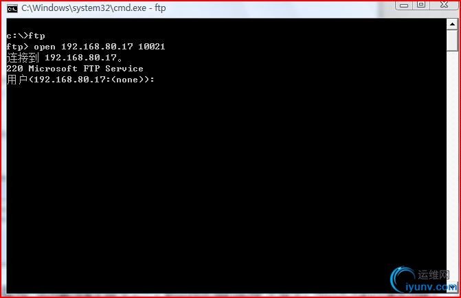

2、在命令提示符内输入”ftp“并回车,进入ftp提示符ftp> ,如下图:
3、在ftp>输入 open 192.168.80.17 回车;
/*如果你的FTP服务器不是用的21默认端口,假如端口是10021,那么此步的命令应在后面空格加10021,即“open 192.168.80.17 10021“*/

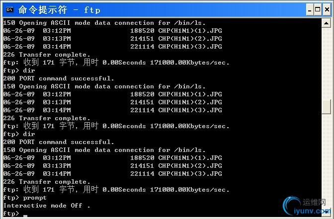

6、dir
/* 成功登陆后就可以用dir查看FTP服务器中的文件目录*/

9、prompt
/*打开和关闭交互模式,关闭交互模式时使用mget等不会提示 */
