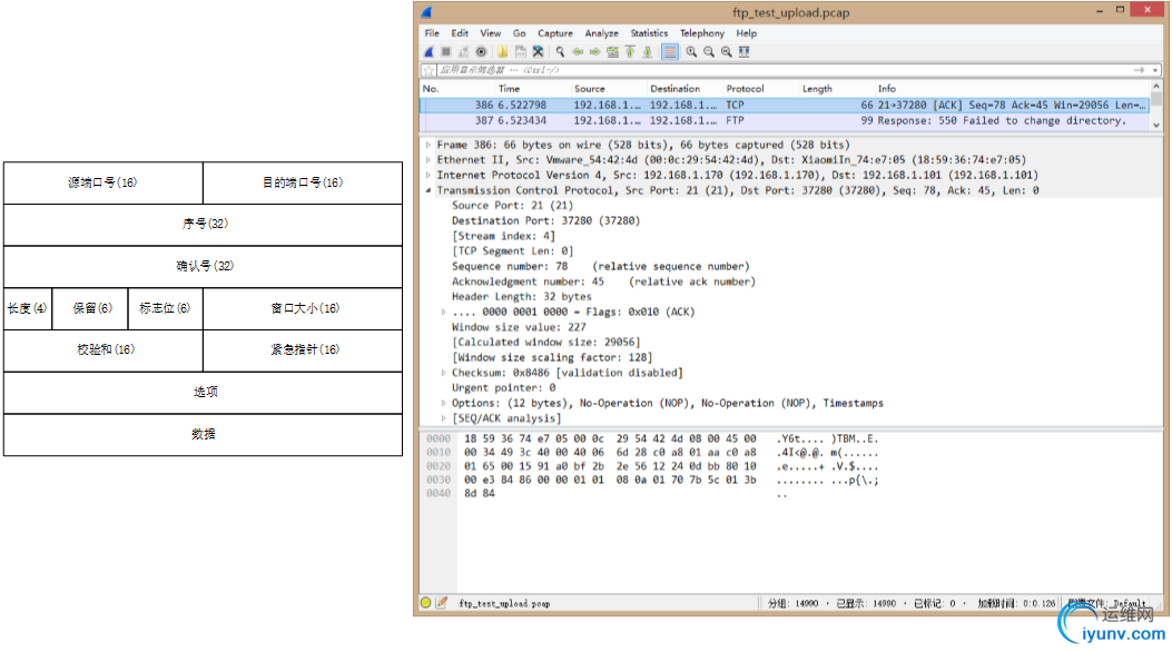

  Wireshark是通过底层的winpcap来实现抓包的。winpcap是用于网络封包抓取的一套工具,可适用于32/64位的操作平台上解析网络封包,包含了数据包截获驱动程序,一个底层动态链接库,和一个高层静态链接库,winpcap在内核中把所有网卡收到的报文复制一份。
  Display Filter(显示过滤器), 用于过滤
  Packet List Pane(封包列表),显示捕获到的封包,包括编号,时间戳,源地址,目标地址,协议,长度,以及封包信息。不同的协议用了不同的颜色显示。
  Packet Details Pane(封包详细信息),显示封包中的字段
  Dissector Pane(16进制数据)
  Miscellaneous(状态栏)

图2 Wireshark与对应的OSI七层模型
  Frame: 物理层的数据帧概况
  Ethernet II: 数据链路层以太网帧头部信息
  Internet Protocol Version 4: 互联网层IP包头部信息
  Transmission Control Protocol: 传输层T的数据段头部信息,此处是TCP
  File Transfer Protocol: 应用层的信息,此处是FTP协议
TCP包的具体内容

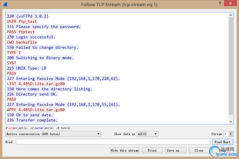

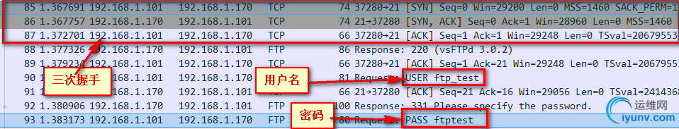

  客户端192.168.0.101首先经由端口37280与FTP服务器192.168.1.170端口21经过TCP三次握手建立连接,建立连接成 功后,FTP服务器返回状态码220,表示服务就绪。登陆过程首先由终端向FTP服务器发送登陆用户名”ftp_test”并等待验证。用户名验证通过后,FTP 服务器返回状态码331,表示用户名验证已通过并需要输入密码。终端将登陆密码”ftptest”发送给FTP服务器,FTP服务器验证后返回状态码 230,表示用户已经登陆。终端向FTP服务器发送命令“TYPE I”,表示设置文件传输类型为二进制流,FTP服务器返回状态码200,表示命令执行成功。
2)建立数据通道
  客户端请求被动模式,FTP服务器通过21端口返回227 Entering Passive Mode (192,168,1,170,162,240),服务器将开放端口41712(162*256+240)接受来自客户端的数据连接,客户端则将使用端口38436进行数据连接。然后客户端向FTP服务器发送命令“APPE 4.4BSD-Lite.tar.gz”,表示要上传文件4.4BSD-Lite.tar.gz。指定要上传的文件后,客户端由端口38436主动去连接 FTP服务器端口41712,通过TCP三次握手建立数据连接”FTP-DATA”,用于传输数据。建立数据连接后,FTP服务器通过端口21返回状态码150,表示文件状态正确,正在打开数据连接。

  右键点击TCP包,选择Follow TCP Stream,可以查看两个线程的应用层数据,分别显示了4.4BSD-Lite.tar.gz5和4.4BSD-Lite.tar.gz80的整个下载过程。
  下载两个文件4.4BSD-Lite.tar.gz5和4.4BSD-Lite.tar.gz80一共建立了4个TCP连接:两个命令通道和两个数据通道。Wireshark菜单中选择Statistics->Conversation List->TCP(IPv4 & IPv6),可以列出每个TCP连接的一些概要信息
  传输4.4BSD-Lite.tar.gz80的数据使用的是端口48430,控制通道的客户端端口为34023
  传输4.4BSD-Lite.tar.gz5的数据使用的是端口54564,控制通道的客户端端口为54983

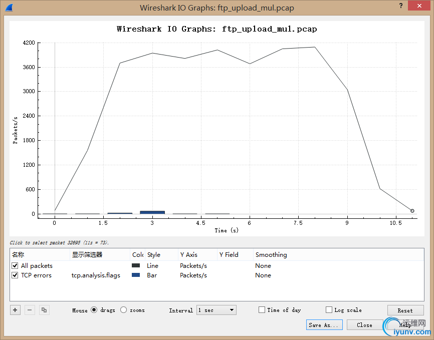

  Wireshark菜单中选择Statistics->IO Graphs,可以输出对当前抓取的数据的速率概况分析,对于图中给出的速率降下来的小坑的地方可以用鼠标双击进入查看是否有大量的丢包或者延迟等异常。
  Wireshark菜单中选择Analyze->Expert Info Composite,(该功能windows版本是没有的,linux版本是有的)可以输出对当前抓取的数据的分析信息,里面有
  对各类异常的统计,比如TCP接收窗口为0的统计,丢包和重传的统计,重复ACK的统计,TCP包乱序的统计等等,根据这些统计信息可以大体估计当前网络的一些状况。
