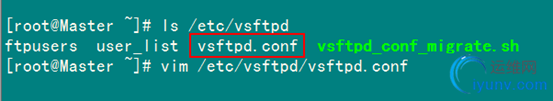

  编辑/etc/vsftpd/vsftpd.conf文件,配置vsftp服务:
  vim /etc/vsftpd/vsftpd.conf
  上图中先显示出"/etc/vsftpd"下面有哪些文件,然后在用"vim"编辑器进行修改。

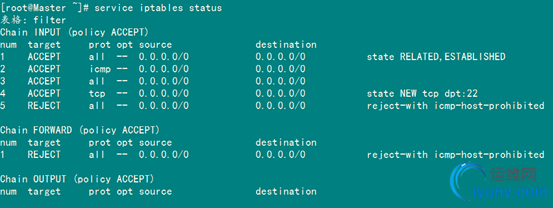

2.4 配置iptables防火墙
  按照以上步骤还不能运行,用下面命令可以查看一下防火墙允许的端口号,我们知道ftp的端口号是"20、21",从结果中可以看出,并没有。
  service ipstables status

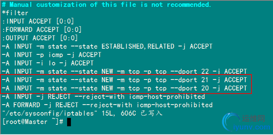

  这时需要对"/etc/sysconfig/iptables"进行配置:
  vim /etc/sysconfig/iptables
  上图中先列出以"iptables"模糊比配的文件,然后在用上面的命名对"iptables"文件进行添加下面的内容。
  -A INPUT -m state --state NEW -m tcp -p tcp --dport 21 -j ACCEPT
  -A INPUT -m state --state NEW -m tcp -p tcp --dport 20 -j ACCEPT
  具体的添加操作命令和前面对"/etc/vsftpd/vsftpd.conf"的操作一样。

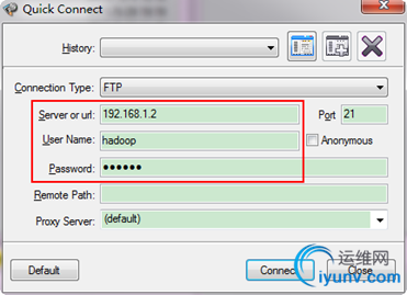

  上图为FlashFXP开启界面,左面是显示的"本地文件系统",后面是显示"服务器文件系统",点击右侧上面的闪电图标 DSC00018.png ,按照下图选择"QuickConnect"。
  点击之后出现下图,并按照下图进行填写。例如:

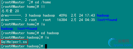

  链接成功后,会显示上面的内容,可以尝试把左边的一个文件拖到右边,就能上传了,我们现在试一下。
  最后登录一下看看是否在linux下面有这个文件。
  从上图中发现了我们刚才上传的文件"SqlHelper1.cs"文件,好了,到此为止,我们的Linux下的FTP服务器基本完成了, 但是离真正的FTP服务器还差的很远,因为我们只是用于"远程上传"点文件,所以基本能满足我们的需要。
