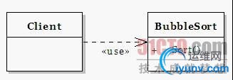

  "对扩展开放"的关键是"抽象",而对象的多态则保证了这种扩展的开放性。开放原则首先意味着我们可以自由地增加功能,而不会影响原有系统。这就要求我们能够通过继承完成功能的扩展。其次,开放原则还意味着实现是可替换的。只有利用抽象,才可以为定义提供不同的实现,然后根据不同的需求实例化不同的实现子类。例如排序算法的调用,对照图1与图2之间的区别。
图1的设计无法支持排序算法的扩展,因为Client直接调用了冒泡排序算法实现的BubbleSort类,一旦要求支持快速排序算法,就束手无策了。图2由于引入了排序算法的共同抽象ISortable接口,只要排序算法实现了该接口,就可以被Client调用。
