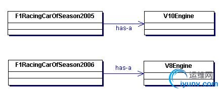

  05赛季的时候,一辆F1赛车有一台V10引擎。但是到了06赛季,国际汽联修改了规则,一辆F1赛车只能安装一台V8引擎。车队很快投入了新赛车的研发,不幸的是,从工程师那里得到消息,旧车身的设计不能够装进新研发的引擎。我们不得不为新的引擎重新打造车身,于是一辆新的赛车诞生了。但是,麻烦的事接踵而来,国际汽联频频修改规则,搞得设计师在“赛车”上改了又改,最终变得不成样子,只能把它废弃。
  为了能够重用这辆昂贵的赛车,工程师们提出了解决方案:首先,在车身的设计上预留出安装引擎的位置和管线。然后,根据这些设计好的规范设计引擎(或是引擎的适配器)。于是,新的赛车设计方案就这样诞生了。
  显然,通过重构,这里应用的是一个典型的Bridge模式。这个实现的关键之处在于我们预先给引擎留出了位置!我们不必因为对引擎的规则的频频变更而制造相当多的车身,而是尽可能地沿用和改良现有的车身。
