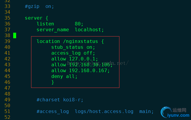

1、首先修改nginx配置文件
vim /usr/local/nginx/conf/nginx.conf
39         location /nginxstatus {
40              stub_status on;
41              access_log off;
42              allow 127.0.0.1;       //本机IP
43              allow 192.168.30.106;  //这个是我在windowsIP,方便测试  可以不写
44              allow 192.168.0.167;   //zabbix服务端IP
45              deny all;
46              }
如下图:
保存后重启
/usr/local/nginx/sbin/nginx -s reload
保存后,任意浏览器访问 http://IP/nginxstatus   可以看到 已经获取到数据
