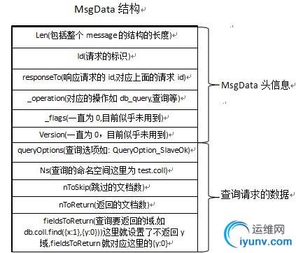

_assembleInit( toSend );//构建将要发送的查询请求这是一个Message,具体来说Message负责发送数据,具体的数据是在MsgData中

_assembleInit是创建一个message结构,若是第一次请求那么请求操作为dbQuery,若不是则请求操作为dbGetmore.来看看MsgData的具体结构吧.

        总结,本文分析了mongodb自带的mongo客户端发起的查询请求以及结果的打印过程,
总体来说流程很简单,唯一令人感到麻烦的就是代码的执行流程在javascript和C&#43;&#43;中来回的切换,
需要注意的就是对于mongo的查询请求的&#26684;式MsgData.
