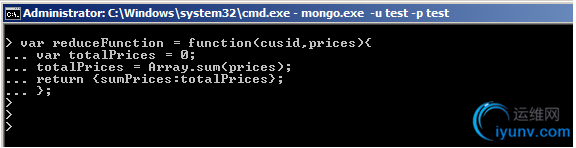

  2. 编写对应的reduce function,这里的functio有2个参数,key-values,对,不是key-value,values是一个数组,这里相当于做了一个group操作,全部对应一个cusid,cusid-prices。
  reduceFunction主要的操作就是对每一个不同的cusid的price做求和,得到结果。
