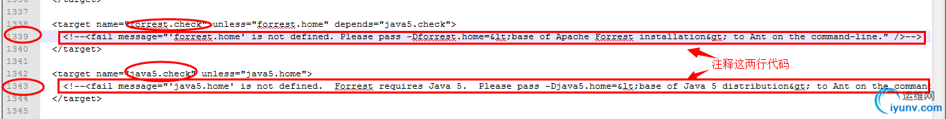

说是要我们在ant package命令之后添加-Djava5.home=<jdk5的安装路径>。也就是说要我们安装java5,可能是hadoop1.0.4版本比较旧的关系,要求的jdk也比较旧,这里,有两个解决方案:
  方案1:当然就是安装java5,然后再输入命令后面加入java5安装路径,ant package -Djava5.home=<jdk5安装路径>。
  方案2:进入hadoop源码目录,找到build.xml注释某一段代码,可以让我们忽略这一个警告,我就是用方案2实现的。
  build.xml:
接下来,我们再重新编译:ant package

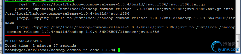

  重新编译ant package,这次终于成功了!
进入build文件夹,可以发现多了个hadoop-1.0.4-SNAPSHOT文件夹,这个就是我们已经编译好的hadoop文件,进入看可以发现和网上提供的hadoop文件时一样的。
  我们现在就可以使用这个hadoop文件进行部署开发了。
