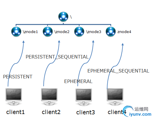

2.2、znode中的存在类型
  我们知道了zookeeper内部维护了一套数据结构:由znode构成的集合,znode的集合又是一个树形结构。每一个znode又有很多属性进行描述。并且znode的存在性还分为四类,如下如所示:
  znode是由客户端创建的,它和创建它的客户端的内在联系,决定了它的存在性:
  •   PERSISTENT-持久化节点:创建这个节点的客户端在与zookeeper服务的连接断开后,这个节点也不会被删除(除非您使用API强制删除)。
  •   PERSISTENT_SEQUENTIAL-持久化顺序编号节点:当客户端请求创建这个节点A后,zookeeper会根据parent-znode的zxid状态,为这个A节点编写一个全目录唯一的编号(这个编号只会一直增长)。当客户端与zookeeper服务的连接断开后,这个节点也不会被删除。
  •   EPHEMERAL-临时目录节点:创建这个节点的客户端在与zookeeper服务的连接断开后,这个节点(还有涉及到的子节点)就会被删除。
  •   EPHEMERAL_SEQUENTIAL-临时顺序编号目录节点:当客户端请求创建这个节点A后,zookeeper会根据parent-znode的zxid状态,为这个A节点编写一个全目录唯一的编号(这个编号只会一直增长)。当创建这个节点的客户端与zookeeper服务的连接断开后,这个节点被删除。
  •   另外,无论是EPHEMERAL还是EPHEMERAL_SEQUENTIAL节点类型,在zookeeper的client异常终止后,节点也会被删除

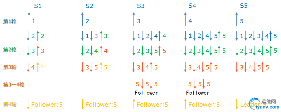

3.2、一张理想的图
  那么我们按照以上的原则,进行一次投票。这是一个比较理想的状态,我们不考虑其中的网络延迟,不考虑启动zookeeper节点时本身的时间差,我们假设发出包的先后顺序,就是目标节点接受这些包的先后顺序。这个理想的过程中,我们同时开启5个zookeeper节点,让他们进行选举:
  •   在第一轮中,按照“我最牛逼,我怕谁”的原则,每个节点都推荐它自己为集群的leader节点。
  •   按照我们假设的理想条件,节点S1首先收到了S2发送来的推荐者“2”,节点S1发现“2”要比它之前推荐的“1”(也就是它自己)牛。根据谁牛推荐谁的原则,“S1”清空自己的票箱,重新选举“2”(注意,此时“S1”的新票箱中已经有两票选举“2”了,一票是它自己,另外一票是”S2”,并且所有节点都是Looking状态)
  •   同样的事情发生在“S2”身上:”S2”收到了”S3”发过来的推荐信息,发现“3”这个被推举者比之前自己推举的“2”要牛,于是也清空自己的票箱,发起一轮新的投票,此时“S2”选举“3”。依次类推”S3”、”S4”。
  •   这里要注意S5这个节点,在第一轮接受到了来源于“S1”——“S4”的推举者(一定注意,每一次接受信息,都会广播一次“我坚持推举的人”),发现“还是推荐的5最牛”,于是“我继续推举S5吧”。
  •   以上这个过程在整个理想的网络环境上一直持续。到了第四轮,“S1”收到了“S2”发送来的推举者“5”,发现“5”要比当前“S1”推荐的“4”要牛。所以“S1”清空了自己的票箱,重新推举“5”(发送给其他所有节点)
  •   关键的第五轮来了,我们再重复一下,经过之前的选举,现在“S2”——“S5”都已经推举“5”为Leader了,而且都处于第四轮。这时他们收到了”S1”发来的新的“第五轮”投票,于是都和之前一样,做相同的一件事:清空自己的票箱,重新向其他所有节点广播自己的第五轮投票“5”。
  •   于是,节点X,收到了大于N + 1 / 2的选举“5”的投票,且都是第五轮投票。这样每个节点就都知道了自己的角色。,选举结束。所有将成为Follower状态的节点,向将要成为Leader的节点发起最后一次“工作是否正常”的询问。得到肯定的ack后,整个集群的工作状态就确认了
3.3、实际上没有那么理想
  关于上节的算法或者关于上上节的白话描述,如果您一边没有看懂,请多看几遍,如果您看晕了,请休息一下,清空脑袋,再看。选举算法的整个流程第一次是不好理解,但是一旦理解了其中的关键点,它就变得很简单
  我们在上文中介绍的选举流程是基于一个基本的考虑:理想的网络环节,理想的节点处理能力。但事实上,没有这样的环境,网络情况的多变导致了我们需要让选举算法兼容各种的情况。
  下面我们假设在选举的过程中,“S1”,“S2”两个节点出现了宕机的情况(或者是网络延迟,或者是网络物理层断开,不管您怎么想吧,反正其它节点再也收到”S1”,”S2”的投票信息了)。如下图所示:
  上图所示,在第三轮的选举过程后,“S1”,“S2”两个节点就断开了,他们的投票信息根本没有发送出去。
  •   这样一来,“S3”收到了“S4”,“S5”发来的投票信息,这时“S3”的票箱处于第3轮,并且发现了占大多数的投票结果:大家选举“S5”为Leader节点。
  •   同样的事情也发生在“S4”身上。这样“S3”,“S4”两个节点率先知道了投票结果,在最后一次询问Leader节点是否能正常工作,并得到了肯定的ACK之后,“S3”,“S4”两个节点变成了Follower状态。
    • 之后,无论“S3”,“S4”两个节点收到了任何节点的投票信息,都直接向源节点反馈投票结果,不会再进行投票了。
  •   这样一来,在投票完成后,“S1”,“S2”重新连入后,虽然他们发起了投票,但是不会再收到投票反馈了。直接根据“S3”或者“S4”发来的结果状态,变成Follower状态。

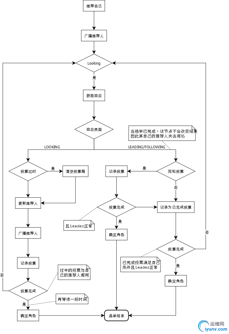

3.4、网上的资料
  上图是网络上的一张选举过程图,步骤是怎么样的,笔者我就不再多说了,只希望这个能辅助大家更好的理解选举过程。
