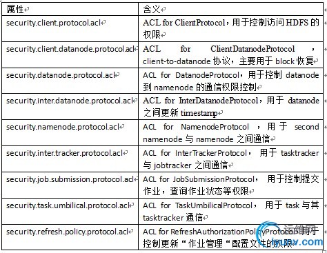

Hadoop有9个可配置的ACL属性,每个属性可指定拥有相应访问权限的用户或者用户组。这9个ACL属性如下:
这9个ACL的配置方法相同,具体如下:
每个ACL可配置多个用户,用户之间用“,”分割;可配置多个用户组,分组之间用“,”分割, 用户和分组之间用空&#26684;分割,如果只有分组,前面保留一个空&#26684;,如:
1234567<property>   <name>security.job.submission.protocol.acl</name>   <value>alice,bobgroup1,group2</value> </property>说明: 用户alice和bob, 分组group1和group2可提交作业
又如:
1234567<property>   <name>security.client.protocol.acl </name>   <value>group3</value> </property>说明:只有group3可访问HDFS
1234567<property>   <name>security.client.protocol.acl</name>   <value>*</value> </property>说明:所有用户和分组均可访问HDFS
注意,默认情况下,这9个属性不对任何用户和分组开放。
