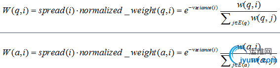

权值矩阵元素的计算公式为:
可以看出, variance(a)的计算需要用到aqs文件, normalize_weight(q,a)的计算需要用到qas文件; variance(q)的计算需要用到qas文件, normalize(q,a)的计算需要用到aqs文件。从而,在计算W(a,q) 和 W(q,a)时都要用到aqs文件和qas文件,这使得MapReduce算法的设计比较困难。
