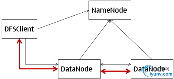

三者之间的通信全部是基于TCP/Socket; 如图所示:
  图中,连线表示两者之间存在通信,箭头一方表示接收请求,没有箭头的一端表示发起请求的一方;图中的黑色细线表示控制消息的通路,红色粗线表示数据消息的通路;
可以看得出来,NameNode是一个典型的Server端程序,它总是处于接受请求,返回响应的状态中。NameNode永远不会主动的向其它组件发起请求(依稀记得GFS的论文中也是这样做的)。如果NameNode需要向DataNode发送一些调度或者控制命令的话,必须等待DataNode向NameNode发送heartbeat之后,作为heartbeat的response返回给DataNode。
DataNode就比较忙了,它不仅需要定时的发送heartbeat给NameNode,并且heartbeat的返回往往还附带了很多的控制消息需要处理,同时,DataNode要接收DFSClient来的读写数据的请求和一些控制请求,最后,DataNode之间还有数据消息和控制消息的传输。
