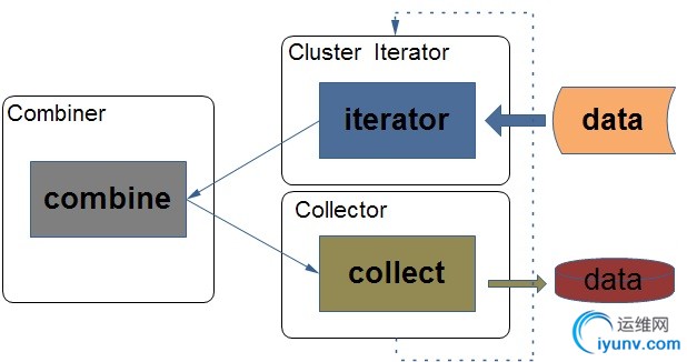

二、组合器(Combiner)
         Hadoop在其内部利用组合器来局部合并具有相同key的key-value记录,组合器的设计大致同排序器的设计一样,也是将合并操作和待合并的数据分开,这个组合器框架设计如下:

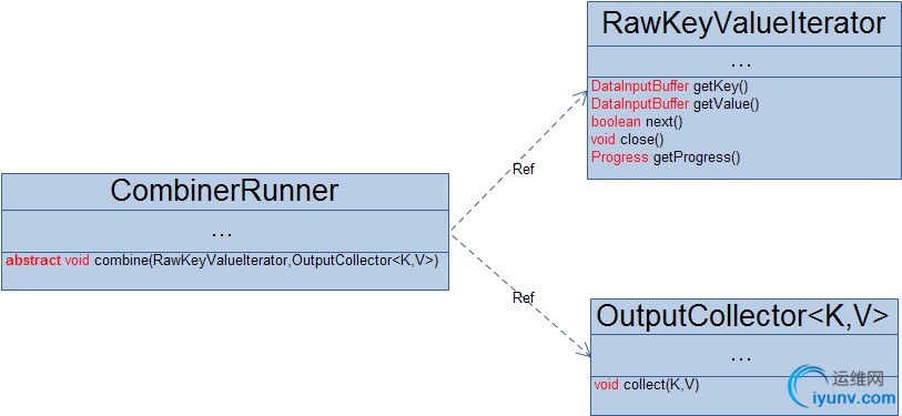

          Hadoop中的合并器一般合并的key-value数据来自与内存,然后把合并后的结果按照一定的组织格式写入磁盘文件作为中间数据,待最后汇总合并,我们把每一次合并后的这种中间结果看做一个段。在Hadoop中是这样实现这个组合框架的:
        Hadoop中的组合器的实现主要用来处理key-value类型的数据,它先把带合并的所有的key-value结合按照key值来聚合,这样就使得相同key值的key-value记录被保存到同一个迭代器(Iterator)中,然后把一个个迭代器结构组合器来处理,最后每一迭代器的处理结果被交给了收集器(Collector)来保存。
