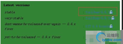

fail2ban可以监视系统日志,然后匹配日志的错误信息(正则匹配),执行相应的屏蔽动作(一般情况下是防火墙),而且可以发送e-mail通知系统管理员,很实用、很强大!fail2ban的官网fail2ban.org,可获取stable版本的下载链接,安装fail2ban。
习惯的安装目录为/usr/local/src, cd到这个目录,用wget获得.gz格式文件。
