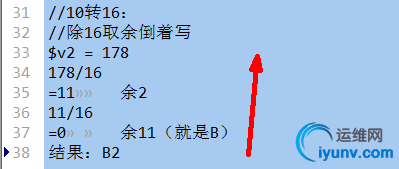

·        十进制转十六进制dechex(),除16取余倒着写
16进制的数字包括如下(从0开始):
0     1     2     3     4     5     6     7     8     9     A     B     C     D     E     F
对应10进制其实是:
0     1     2     3     4     5     6     7     8     9     10    11    12    13    14    15
系统函是:dechex(十进制数字),结果是16进制数字字符串。
手工运算:
基本做法是:将10进制数字除以16,并取得余数,如果除得的商不为0,则继续除以16,并继续去的余数,直到商为0。然后将所有取得的余数,按“倒序写出”,就是对应的16进制数字:

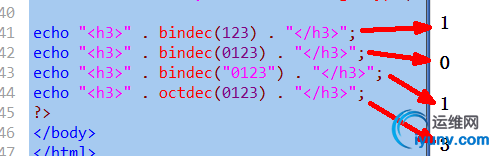

$v1 = bindec(123);//理解过程:bindec(“123”) =>bindec(“1”)=>1
$v2 = bindec(0123);//理解:0123是8进制数字,其10进制值为:83,再当作二进制字符串就是“83”,结果就只能是0
$v3 = bindec(“0123”);//理解:因为直接就是字符串了,就当二进制字符串用,结果是1
$v4 = octdec(0123);      //理解:0123是8进制数字,其10进制值为:83,再当作8进制字符串就是“83”,但8进制中没有“8”这个数字,就只识别出一个“3”这个数字

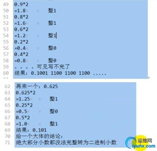

    十进制小数转二进制小数的做法:乘2并顺序取整数部分

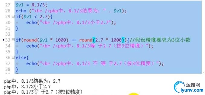

浮点数不应该直接进行大小比较。因为浮点数在系统内部(CPU级别),很可能都是不精确表达。要想进行比较,我们只能考虑自己应用中的精度要求的基础上,将其转换为整数进行比较。
通常的做法是:乘以10的精度位数数次方,比如精度要求3位有效数字,则乘以10的3次方。
