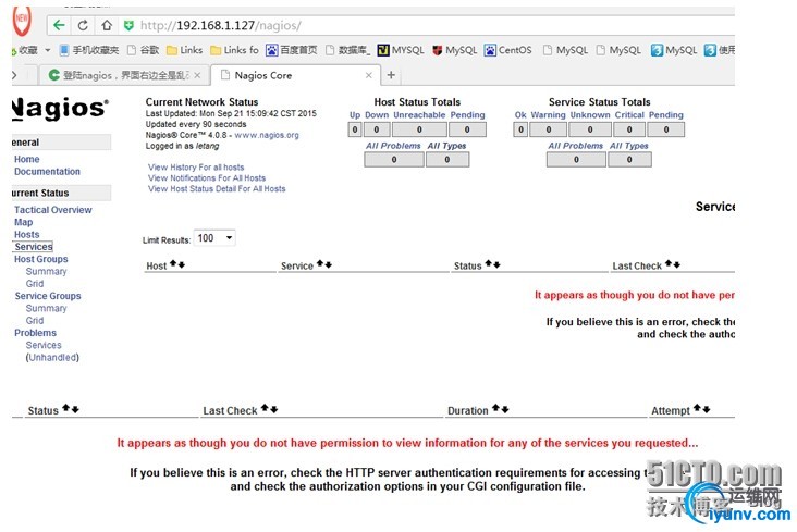

5、错误排除
输入用户名和密码之后点击services出现下面的乱码情况如下:
出现上面的原因是apache没有开启cgi脚本的缘故
进入apache的主配置文件httpd.conf
#LoadModule cgid_module modules/mod_cgid.so
#LoadModule actions_module modules/mod_actions.so
将上面2行的#去掉,重启apache就OK了,然后关掉浏览器重新登陆如下:
好像还是什么也没有?并且有错误提示
这是认证的问题,修改如下
use_authentication=1改为 use_authentication=0 然后重启nagios即可

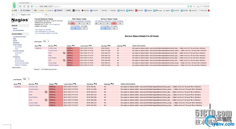

然后看到如下说明有监控项目了但有红色提示:
再看上面的错,很明显,提示找到命令,这是因为没有安装插件的原因。

安装完成后这个/mnt/cellar/nagios/libexec 下会有许多如下的命令
然后重启一下nagios 然再观察如下:

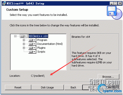

7. windows 机器的监控
windows 机器的监控依靠的是
如果是通过snmp来监控的则不需要
本公司采用是的第一种通过安装插件来监控

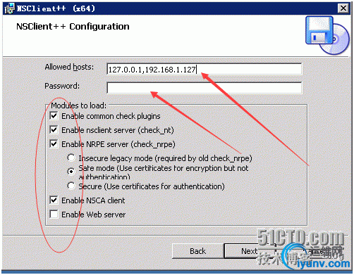

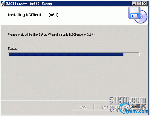

安装如下:
这里allowed host 是客户端的IP是服务器nagios的IP 密码要为空,不然很麻烦,椭圆里面就这样选择就行了
已经启动起来了。

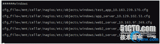

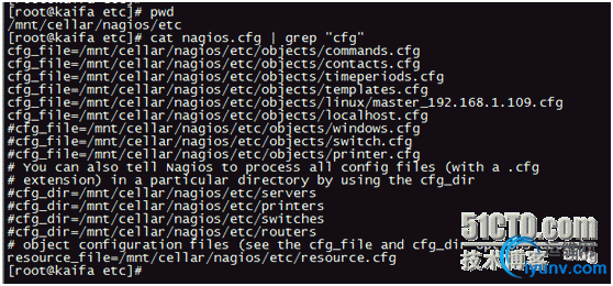

定义好之后,在nagios.cfg中定义要监控主机的文件位置如下第二张图所示。
然后重启nagios,再观察如下:
windows 机器已经正常。

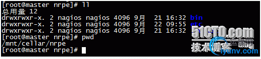

安装nrpe 服务
cd nrpe-2.15
./configure--prefix=/mnt/cellar/nrpe --with-nrpe-user=nagios --with-nrpe-group=nagios  --with-nagios-user=nagios --with-nagios-group=nagios
# make all
# make install-plugin
# make install-daemon
# make install-daemon-config
安装成功后,目录如下:

最后就是如果防火墙开了的别忘记放行5666端口了。
客户端配置好后,还要在服务端配置相关的文件才行
下面是在nagios的配置
由于是通过nrpe来监控linux客户端的,所以在nagios上原则上也是要安装nrpe的,但经验证,不用安装,只要从客户机上面的
如上图,把check_nrpe 拷贝到nagios的下面路径即可。

最后当然还是要配置nagios.cfg文件,要让nagios知道到哪个路径下去找要监控的项目
最后重启一下nagios服务即可,如果配置有错,是不能启动成功的
当然可以在nagios上先验证一下如下:
如果能返回结果,说明配置成功
过几分钟可以看到结果:
