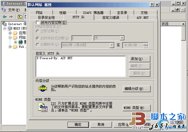

  大多数的Web开发者都玩过IIS 6或IIS 7,但是又有多少人仔细观察过HTTP Headers或HTTP Response Headers标签中的内容呢?此处我以IIS 6 为例,默认情况下此标签中的界面如下图:

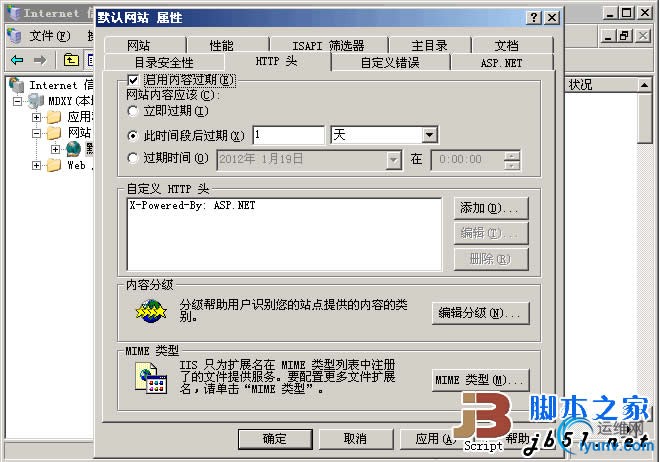

  在IIS中定位到网站存放图片的文件夹,然后打开属性窗口,在HTTP Headers中做出如下选择,要求组件的过期时间为本次请求后1天,也就是在本地缓存86400秒。
  打开浏览器,首次访问该网站的一个网页,该网页中包含一张图片的链接,于是该图片请求的响应在Http Response Header中如下表达:
  HTTP/1.1 200 OK (表示服务器找到了此图片并正确响应)
  Cache-Control: max-age=86400 (从本次请求时间算起,允许该图片在本地缓存86400秒)
  Date: Sat, 14 May 2011 08:09:29 GMT (响应的时间,格林尼治时间)
  于是,只要是在1天之内,使用本机的浏览器打开这个网页,都不会再对这张图片发出请求,而是直接使用本地缓存中的这张图片。可见,减少了不必要的HTTP请求,提高了网页的响应速度。

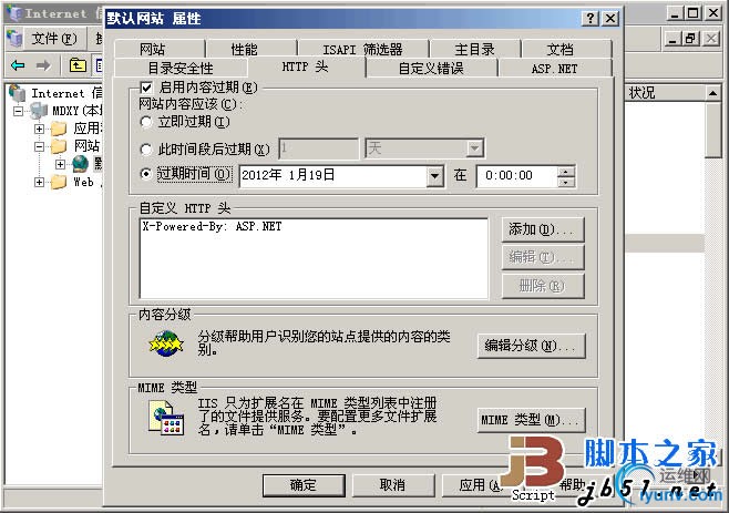

  很多网站框架性的组件都是长期不变的,因此我们可以设置更长的过期时间,如下所示:
  Date: Sat, 14 May 2011 08:50:12 GMT(响应的时间,格林尼治时间)
  Expires: Mon, 23 May 2011 16:00:00 GMT (该图片的本地缓存到2011年5月23日16点为止,格林尼治时间)
  那么这意味着只要在5月23日16点之前,在本机上访问该网页,都不会再对此图片发出请求。
