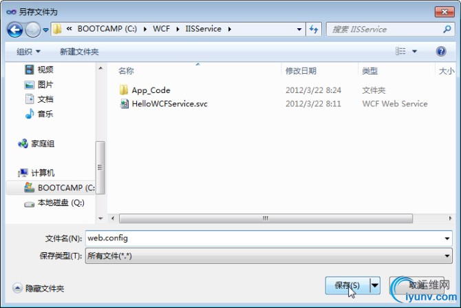

(3)web.config文件
我们已经很清楚,还需要一个配置文件,在其中配置终结点、服务、行为等等的信息。这个配置文件和我们之前建立的大致相同。
还是回到VS2010,还是新建一个文本文件,另存为web.config。这个文件名,是不能改的,保存路径是我们建立的IIS应用程序IISService的目录下(和svc保存在一起)
先把他写下来,再做说明:

1) 配置文件的文件名为web.config,而不是app.config
2) <Service>标签没有了基地址的描述,在IIS寄宿中,服务基地址是由IIS负责指定的。例如本例中服务的基地址为
http://localhost/IISService/HelloWCFService.svc
3) 终结点的地址指定为了空,表示就使用服务基地址作为终结点地址,当然这里也可以指定一个相对地址,但是不能指定绝对地址,必须服从IIS指定的基地址。
其他地方并没有什么区别,特别注意在指定服务实现类和协定接口类的时候一定要带上命名空间,这是一个非常容易犯的错误。
保存,大功告成
