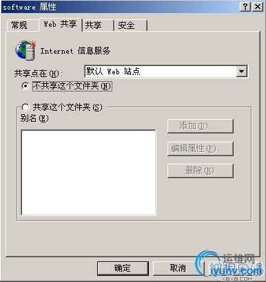

  1、在资源管理器里建立
  打开资源管理器,找到要映射的目录,如“d:\software”,在“software”上按鼠标右键,选择“属性”->“Web共享”:
点击“共享这个文件夹”:
在“别名”里输入映射后的名字,再点击确定。
  要删除映射,可以按同样的方法,在前面窗口里选择“不共享这个文件夹”。

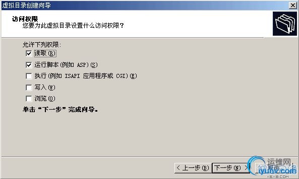

  2、在Internet信息服务里建立。
  打开“控制面板”->“管理工具”->“Internet 服务管理器”,在“默认Web站点”上按鼠标右键,选择“新建”->“虚拟目录”:
  弹出欢迎窗口,点击“下一步”;
  在“别名”里输入映射后的名字,如“download”,点击“下一步”;
  在“目录”里输入要映射的目录,如“d:\software”,点击“下一步”:
  在这里选择正确的访问权限,再点击“下一步”,即完成设置。
  删除映射的方法:打开Internet信息服务,在虚拟目录别名上按鼠标右键,选择“删除”。
