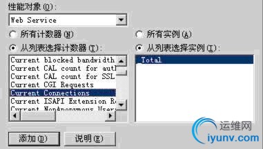

一、     新建IIS并发连接数监控器
1.     运行-->输入“perfmon.msc”
2.     在“系统监视器”图表区域里点击右键,然后点“添加计数器”
图一
3.     在“添加计数器”窗口,“性能对象”选择Web Service,“从列表选择计数器”选中CurrentConnection,“从列表选择实例”选中你要统计的站点,最后点击“添加”按钮
DSC0001.jpg 图二

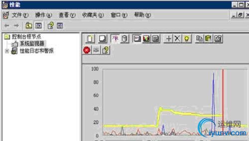

二、     设置完毕
  这样,你就可以在“系统监视器”图表区域中看到一条曲线(此曲线你可以设置其颜色和宽度等参数),它就是网站的IIS连接数曲线图了,如图一黄色曲线所示。
  需要说明的是,windows系统监视器显示的是即时IIS并发连接数,并非如“网站统计”那里的15分钟内访问人数,所以你会发现IIS并发连接数并不会太多
