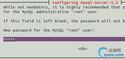

安装Mysql
sudo apt-get install mysql-server mysql-client
  下图为提示输入数据库密码,然后回车,之后还有提示,再重复输入一次,再回车
  最后安装完后进数据库测试一下是否安装成功,看到欢迎信息就ok了  mysql -uroot -p

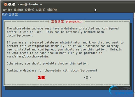

安装phpmyadmin
sudo apt-get install phpmyadmin
安装过程中选择apache2,点击确定。下一步选择是要配置数据库,并输入密码。
安装过程中会要求选择Webserver:apache2或lighttpd,选择apache2,按tab键然后确定。
然后会要求输入设置的Mysql数据库密码(Passwordof the database's administrative user)和连接密码。 注:如何将phpmyadminapache2建立连接, 以www目录在/var/www,phpmyadmin在目录/usr/share/phpmyadmin为例可以用下面命令连接:
