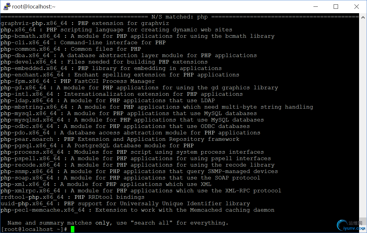

  查看所有组件
yum search php
  选择所需组件进行安装
yum -y install php-mysql php-gd php-ldap php-odbc php-pear php-xml php-xmlrpc php-mbstring php-snmp php-soap curl curl-devel

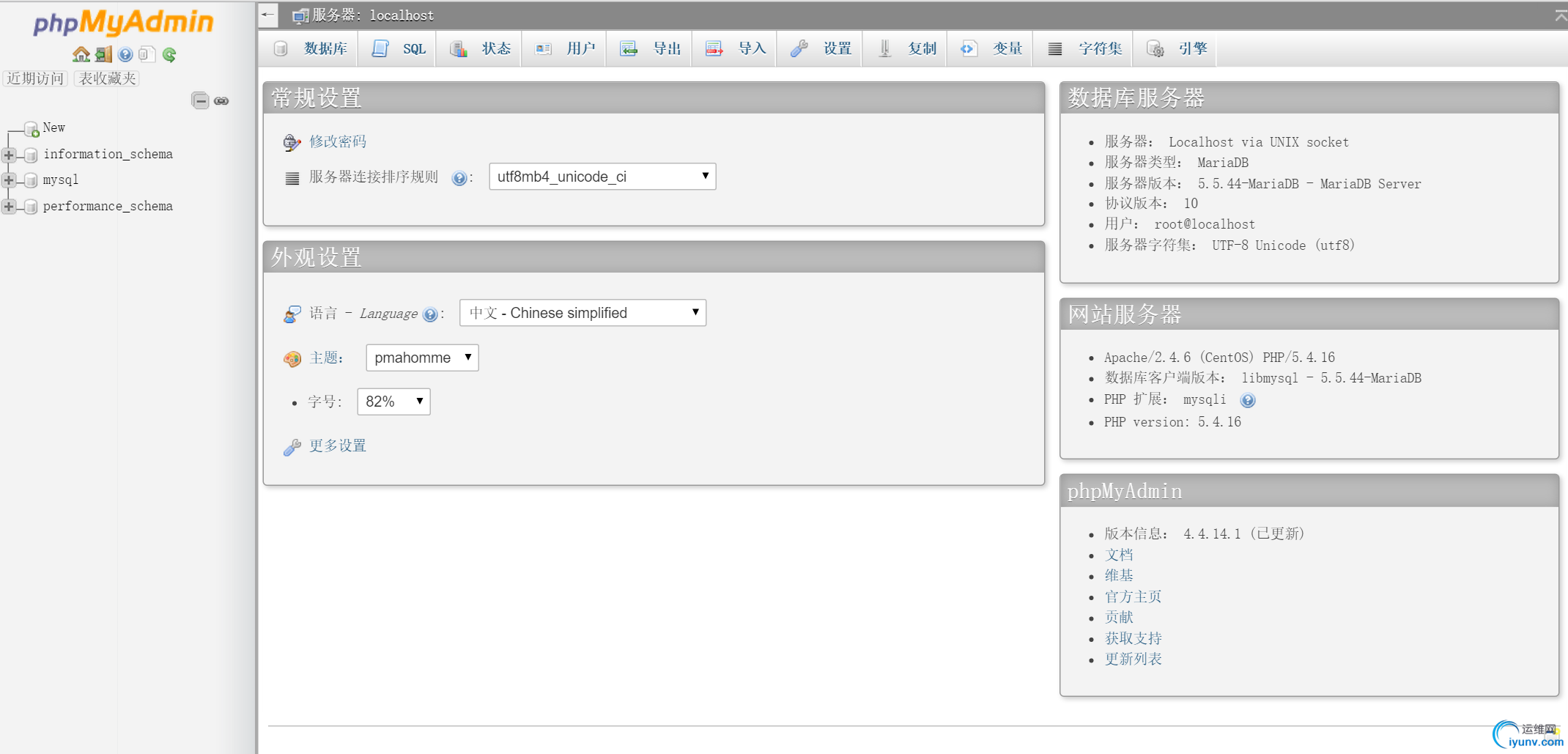

  然后可以在浏览器中输入http://x.x.x.x/phpMyAdmin 利用前面设置的用户(root)和密码进行登录,登陆后下图:
  至此,我们就完成了环境配置。
