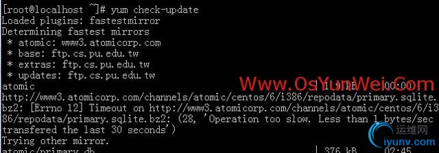

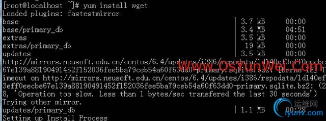

  3、安装第三方yum源
  yum install wget #安装下载工具
  wget http://www.atomicorp.com/installers/atomic #下载
  sh ./atomic #安装
  yum check-update #更新yum源

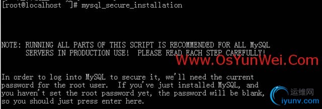

  2、为root账户设置密码
  mysql_secure_installation
  #回车,根据提示输入Y,输入2次密码,回车,根据提示一路输入Y,最后出现:Thanks for using MySQL!
  MySql密码设置完成,重新启动 MySQL:
  /etc/init.d/mysqld restart #重启
