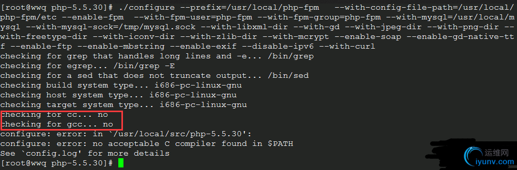

比如有一些错误:
(1)checking for gcc...no
解决:
yum install -y gcc

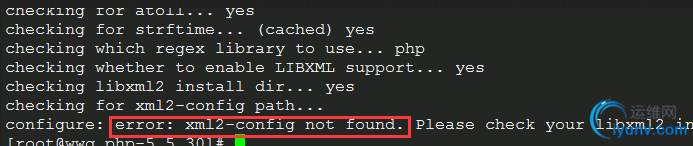

(2)error:xml2-config not found.Please chek your libxml2 installation.
解决:
yum install -y libxml2-devel

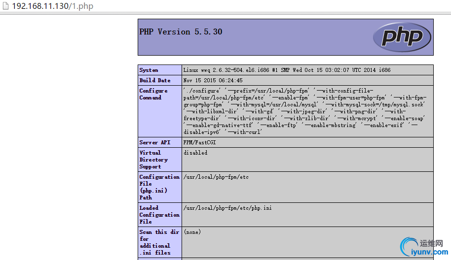

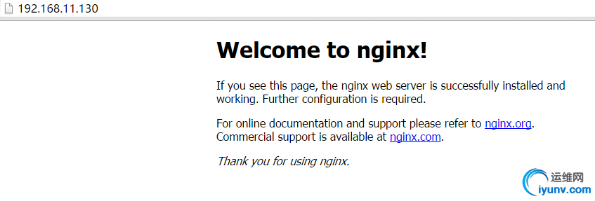

测试:
curl localhost/1.php
或者在浏览器输入ip,会出现nginx的欢迎页
输入ip/1.php 出现php的相关信息
